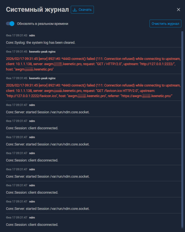

Б**! Забыл посмотреть. После перезагрузки, в логах опять WAN down. Мониторинг на паузе
