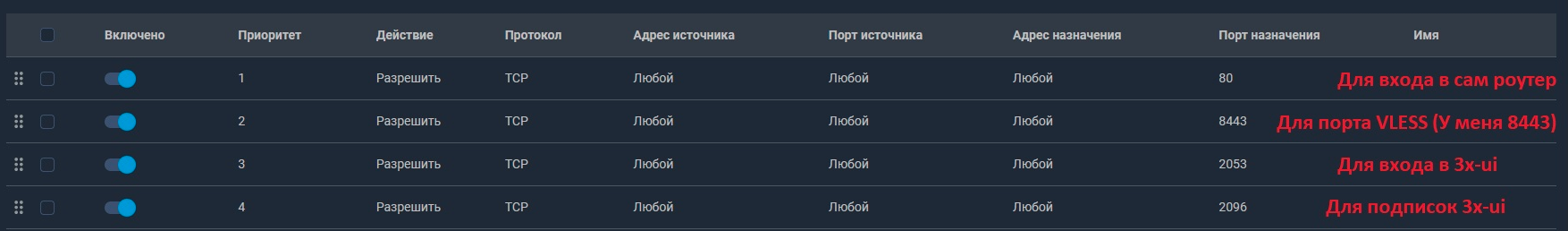

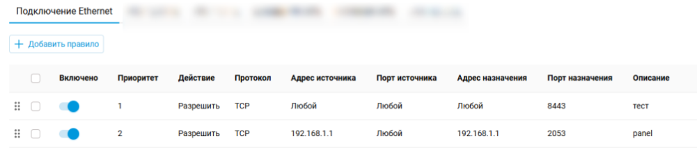

Настройка в панели роутера:
~ # netstat -tulpn | grep
xray tcp 0 0 127.0.0.1:62789
0.0.0.0:* LISTEN 1347/xray-linux-arm tcp 0 0 127.0.0.1:11111
:::8443 :::* LISTEN 1347/xray-linux-arm
Клиенты будут работать только через порт 8443
Соответственно этот порт открыт наружу.
inbound в самой панели создал на 8443 порт
Дальше по классике, экспериментируйте по гайдам настройки панели x-ui, аналогично VPS, только порты открывайте, какие нужно.

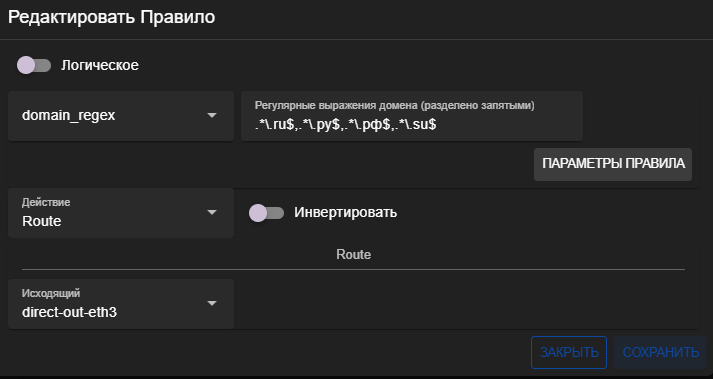

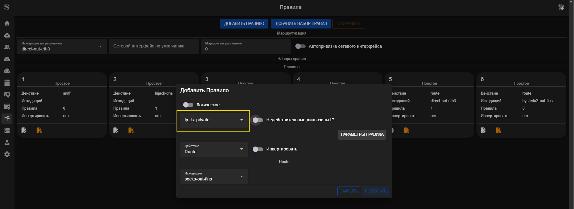

Уважаемый Tommi, спасибо за Ваш скрипт, отработал прекрасно - смог установить подключение клиентом к роутеру, но интересует один момент - есть ли возможность производить перенаправление трафика, поступающего от клиента в локальную сеть, а не сразу в WAN?
Опишу подробнее:
у меня есть старый сервер в домашней сети, который до этого выступал в роли сервера 3xui для клиентов (например, мой телефон), на роутере тем временем настроена маршрутизация по доменам (magitrickle), и в такой конфигурации трафик от клиента маршрутизируется согласно правилам. Но если подключить клиента к 3xui на роутере, то правила маршрутизации не работают или не задействованы. Были мысли, что предыдущая реализация magitrickle, также использовала singbox, но после установки 3xui, маршрутизация внутри сети не поменялась, а не маршрутизируется только трафик от клиента 3xui на роутере.
конкретного и подробного ответа не прошу, если вдруг есть мысли куда копать - буду рад, если поделитесь! Заранее спасибо!
