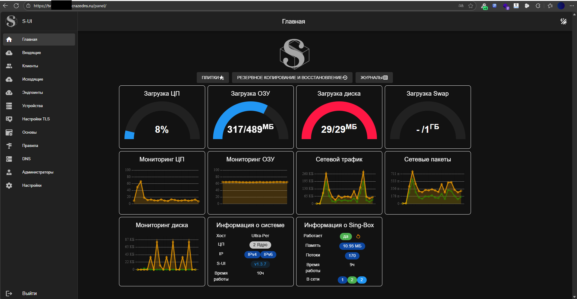

Решил допилить установочный и обслуживающий скрипт для S-UI. Тестировал работу на Keenetic Ultra KN-1811 и Keenetic Peac. В целом на aarch64 (arm64)  точно работает. Других устройств у меня нет что бы протестировать, буду рад если кто-то опишет свой опыт установки на других версиях Keenetic.
П.С. Ставить отдельно Sing-Box не нужно, в S-UI встроен SingBox этот, ставим по инструкции ниже и больше ничего не нужно.

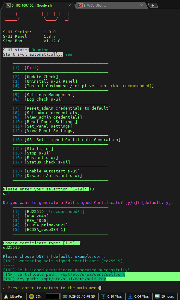

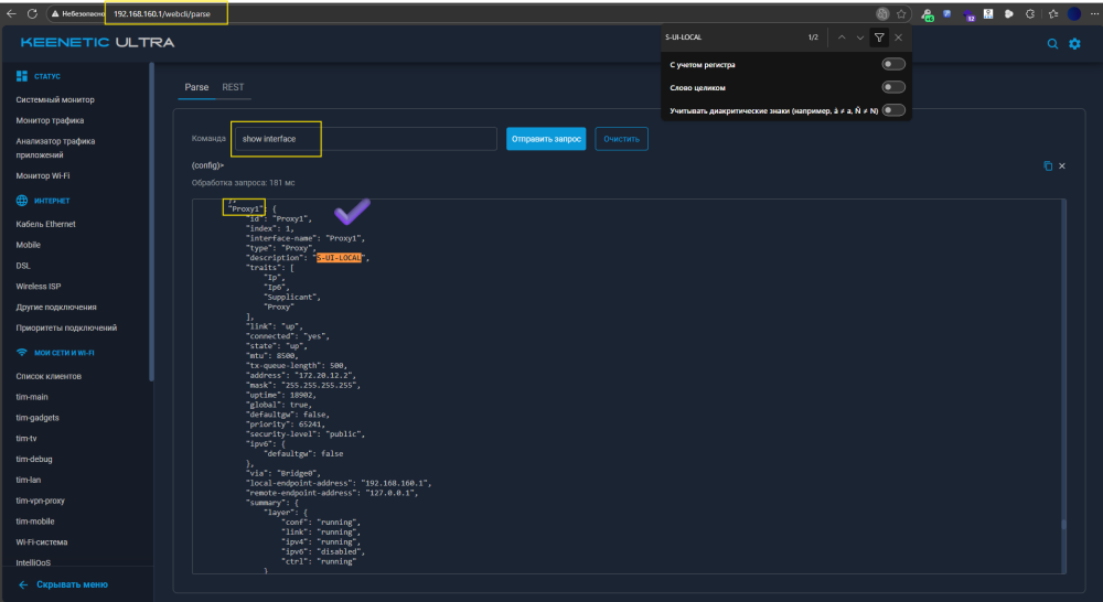

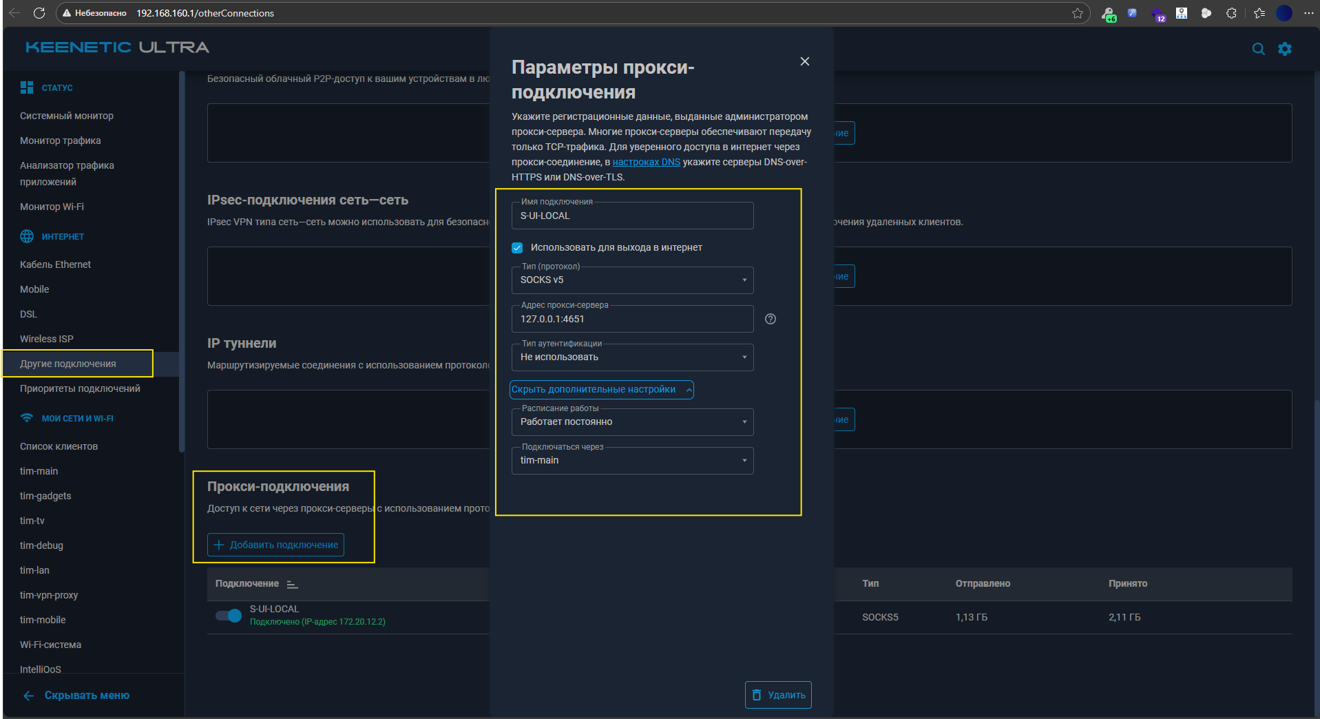

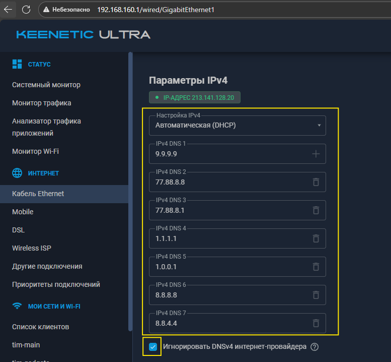

Пример настройки KeenDNS на панель:

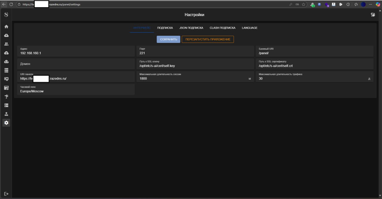

1) В панельке обязательно установить в поле "Адрес" свой IP главного Bridge0, у меня Bridge0 = 192.168.160.1

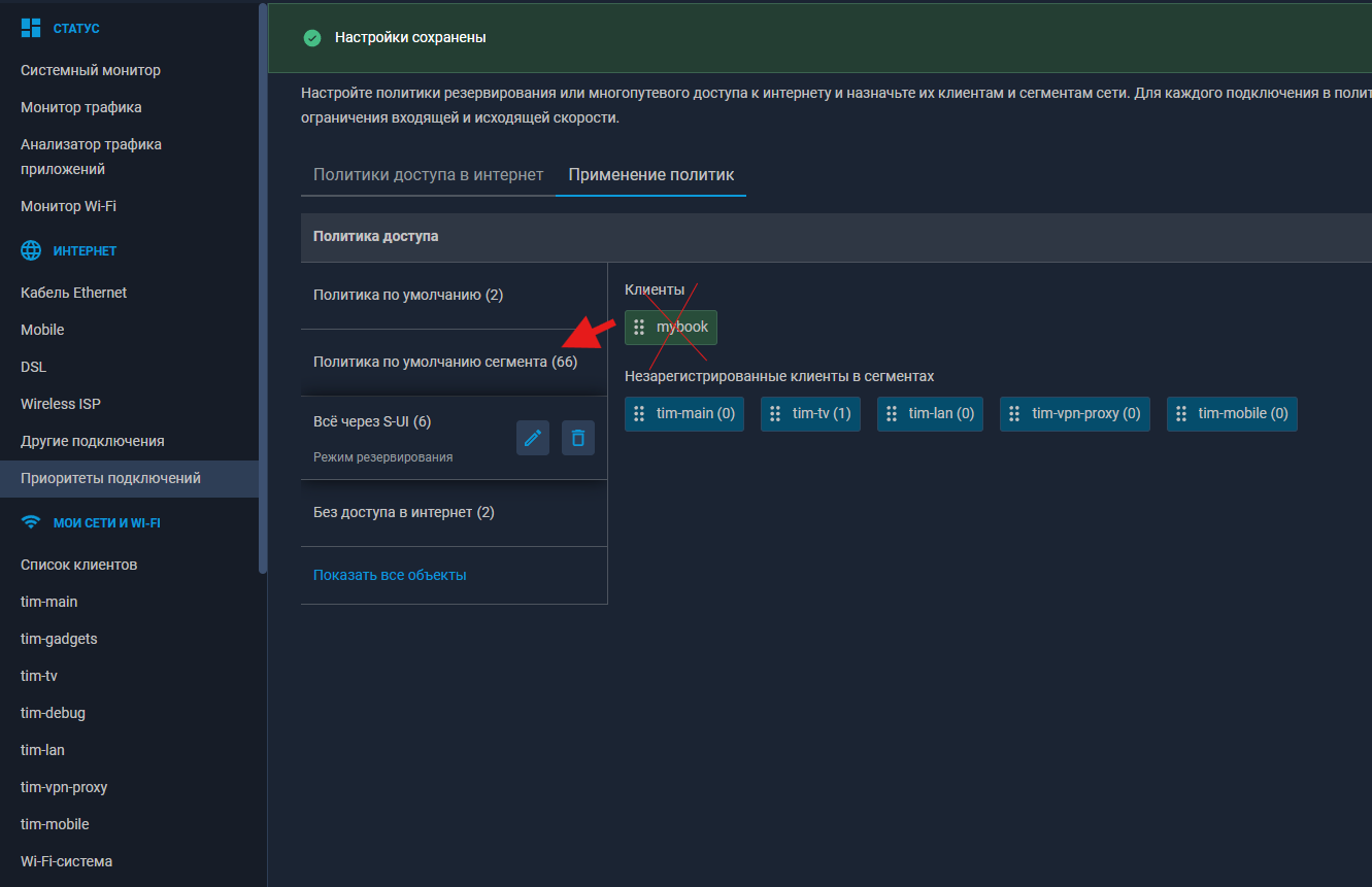

2) В KeenDNS прописываем DNS на основание скрина ниже
3) Собираем SSL сами или как на скрине ниже, выделил пути которые нужно потом будет вставить в панельку.
4) Прописываем в панельке settings в поле адрес Ваш Bridge0 и SSL которые получили (порт и базовый URL как хотите указывайте)
Готово, теперь можно зайти по KeenDNS в панельку.
