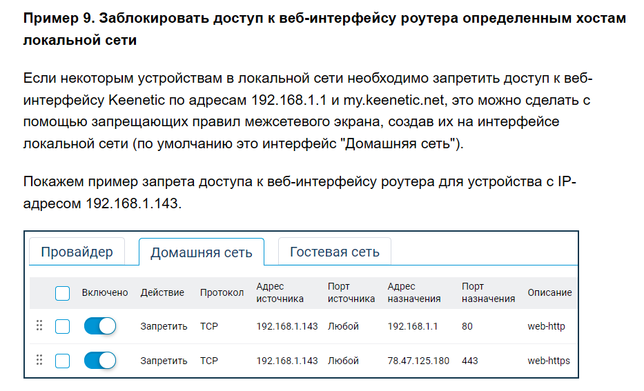

24 минуты назад, Migel сказал:
Внутри одного сегмента файрвол не работает.
Кинетик так не считает
