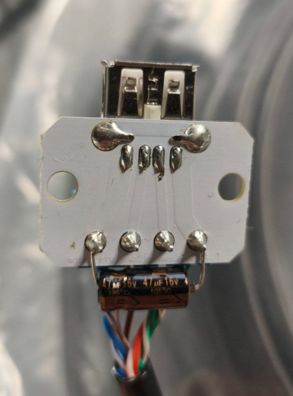

Здравствуйте, подскажите пожалуйста, модем подключён через удлинитель USB сделанный из витойпары 8жил(по три провода скручены вместе для + и -, и по одному проводу для даты), модем определяется, выходит в интернет, начинаешь измерять скорость или включается агрегация, модем перезагружается, на старом роутере турбо, работал нормально без каких либо перезагрузок. Думаю либо на hopper se идет меньший ток и нехватает модему. Что можно сделать, что б модем перестал перегружаться , какой , USB хаб с внешним питанием посоветуете?
Улучшайте питание модема, проводите ревизию конфига. Наверняка удлиннитель за гранью стандартов, работало на тоненького.
Чуть условия изменились - перестало работать, хотя питание на портах закладываем итак 5.2 вольта, вместо 5.0 по стандарту.
Подрезать лишнюю витуху, протянуть винтовые разъемы.
