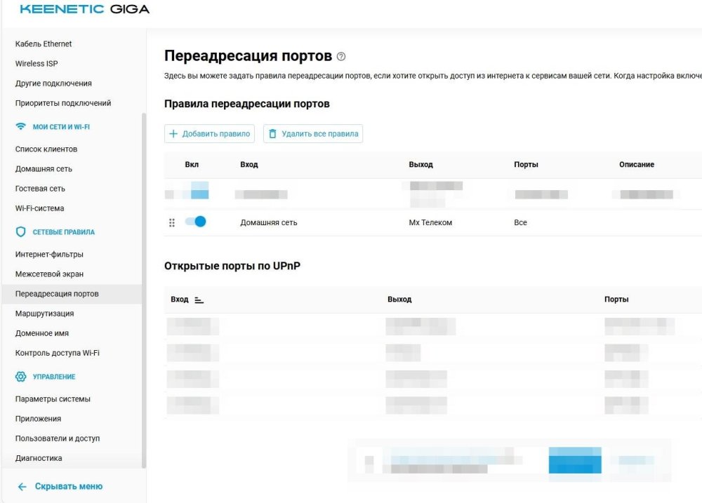

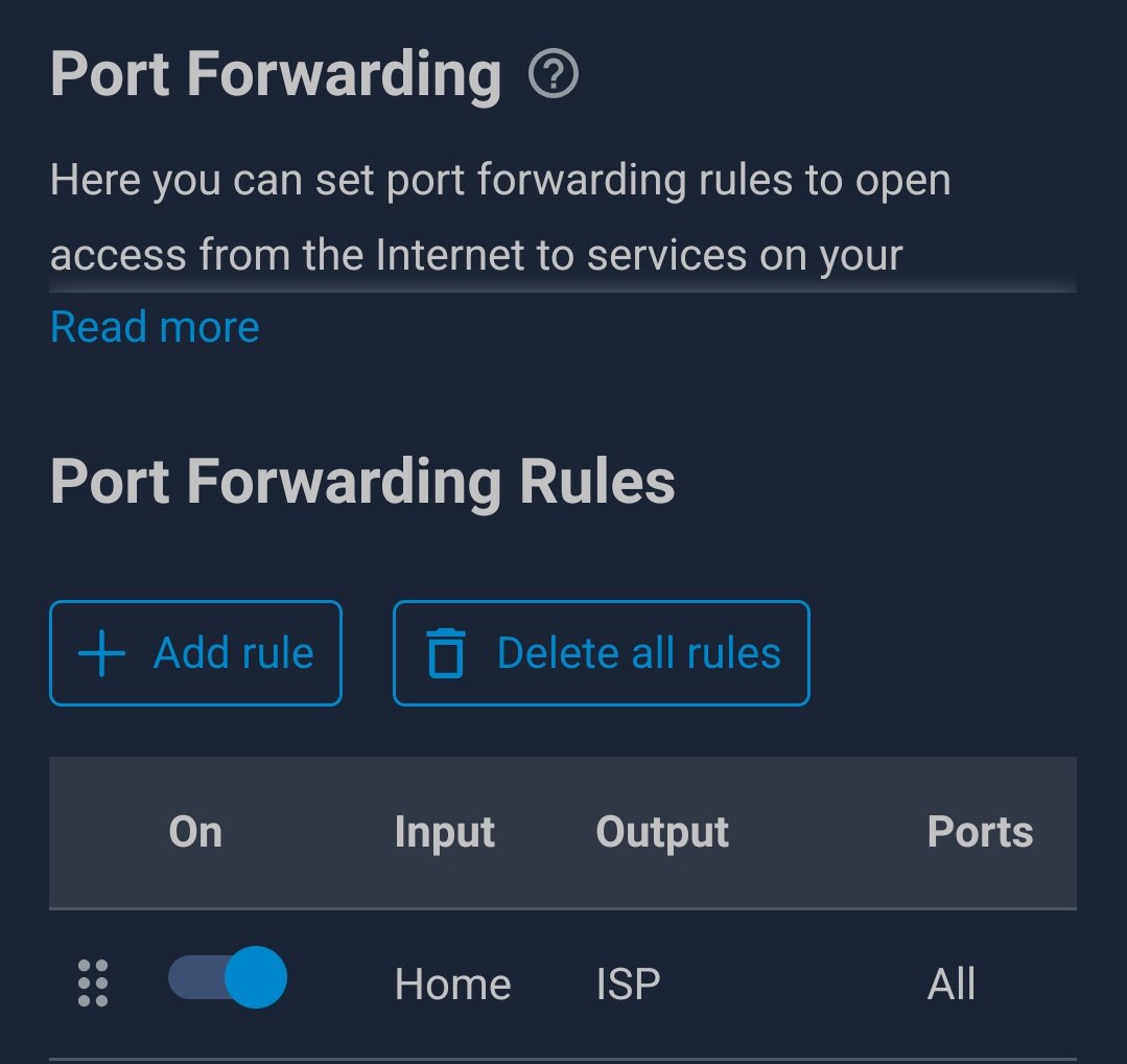

Настроил WireGuard по этой инструкции, вроде бы ничего сложно... Но возникла одна проблема...
Водные данные:
Роутер 1 (Москва) - 192.168.1.0, WG - 172.16.82.1, сервер.
Роутер 2 (Ставрополь) - 192.168.2.0, WG - 172.16.82.2, клиент.
МФУ 1 (Ставрополь) - 192.168.2.15
МФУ 2 (Москва) - 192.168.1.30
В результате:
Локальные ресурсы (принтеры, сетевые папки и т.д.) видны в обеих подсетях. Всё пингуется, трассировка проходит успешно. Веб-интерфесы МФУ открываются и т.д.
Но, из Москвы не удается оправить на печать в Ставрополь, т.е. печать ушла, а принтер молчит. При этом из Ставрополя в Москву все печатается.
Нюанс, из Москвы можно отсканировать документ на Ставропольском МФУ, т.е. сканирование работает, а печать нет.
Всю голову сломал, почему так... Предполагаю, что дело в маршрутизации... Прошу помощи!
