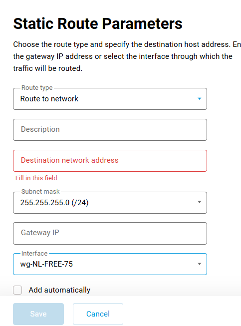

ну так тогда никаких проблем ручонками и маршрутом сэмулировать via
там же можно указать интерфейс для шлюза
Вот тут не понял. Можно поподробнее? Желательно с примером.
У меня как раз проблема, что таблица маршрутов игнорируется при поднятии wireguard. Он ломится на дефолтное соединение к интернету, а не прописанное в маршрутах.

а что ещё подробней?
интерфейс руским по белому задаётся - если игнорит = ошибабка.  куда об ней сообщать незнаю
ниже даже галки что применять только когда интерфейс апнут
справедливости ради сам так не делал - муторно
одной галкой ставил "юзать для инета" 2й командой делал via
работало как задумано 2й внутре 1го
ессно конфиги должны этот момент учитывать -  алловед ип в 1м тока эндпоинт 2го , а во 2м исключить эндпоинт 1го - поэтому и маршрутов стопицоттыщ =лениво
в винде так автоматом чертит таблицу по алловед ип
Так именно это я и делаю и у меня это не работает, что я и описал в первом посте. W2 ломится в дефолтное интернет соединение (что я, кстати, смог обнаружить в Diagnostics->Active Connections). Т.е. эти правила не применяются к wg соединениям. Хотя весь трафик с других устройств присоединённых к роутеру идёт как надо - т.е.если я поднимаю WG2 на компе - маршрутизация в роутере отрабатывает.
