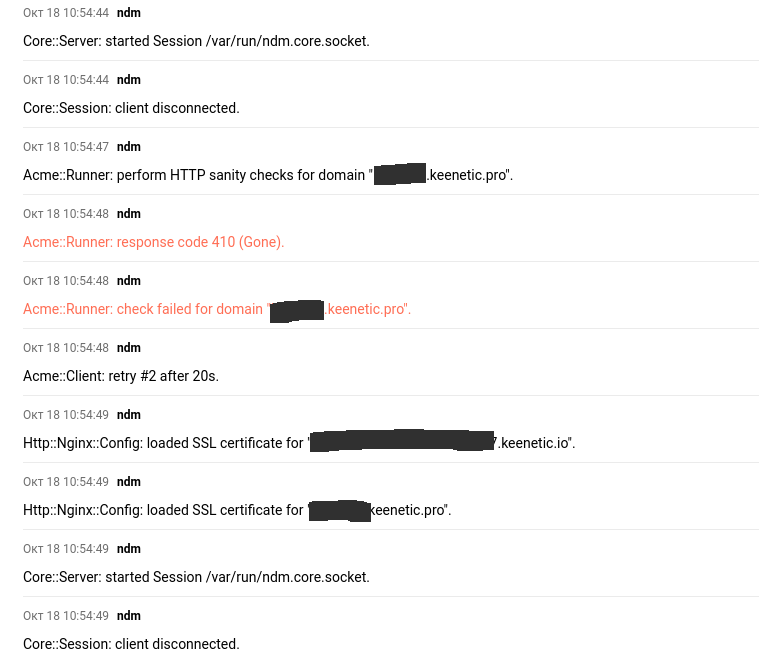

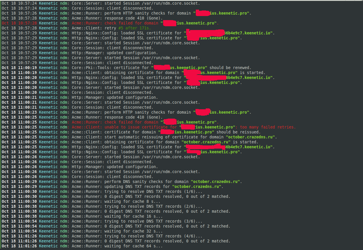

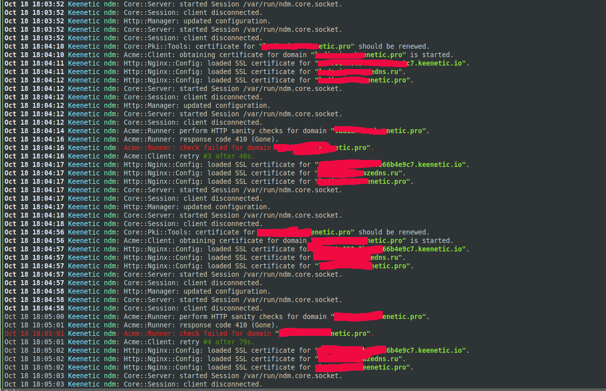

Проблема с сертификатом acme, не может получить, не отследил когда это началось, KeeneticOS 5.0 Beta 3 постоянно сыпят ошибки в log ,,/
Acme::Runner: check failed for domain
Acme::Client: unable to issue certificate for
пытался получить новые сертификат
ничего не выходит, так и весит с получение сертификата
перегружаю роутер опять старый ищет .....ius.keenetic.pro
весь конфиг просмотрел не нашел где он запомнил .....ius.keenetic.pro и .....6b4e9c7.keenetic.io
Изменено пользователем seeii

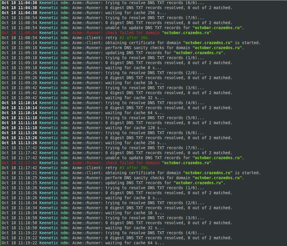

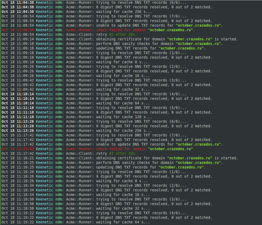

товарищ майор на линии, вы уже с коммуниздили сертификат, отдайте копию пожалуйста, что за IP 185.162.93.96 и 95.213.212.50
└$► dig october.crazedns.ru +short
185.162.93.96
95.213.212.50

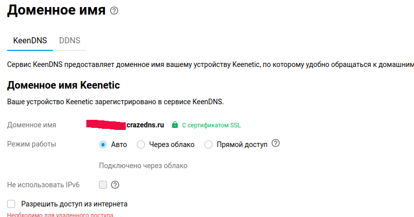

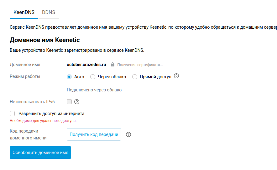

Как это выключить... я удалю все настройки в настройках  Доменное имя  на все равно продолжаются ошибки........

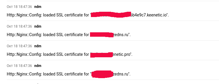

С трудом товарищ ТСПУ пропустил мне  сертификат в зоне crazedns.ru, но старые настройки в зоне keenetic.pro не удалился и не заменились, и я скоро получу банана в acme.....
Гулять так гулять, увеличим до трёх
тоже с первого раза товарищ ТПСУ сертификат не дал, на третий домен в зоне crazedns.ru
и у нас опять ошибка по сертификату keenetic.pro

ip http ssl acme revoke <domain>.keenetic.pro
