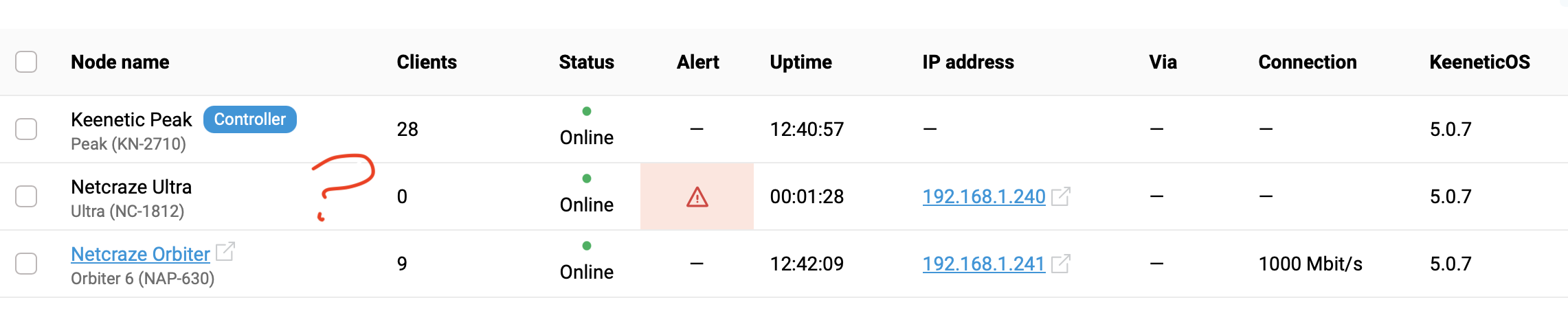

После обновления до KeeneticOS 5.0 (beta1, beta2, beta3) некорректно отображается работа mesh-системы.
На странице wifi-системы ошибка подключения ретранслятора, хотя показывает, что он в сети. И пишет, что 0 клиентов, хотя это не так.

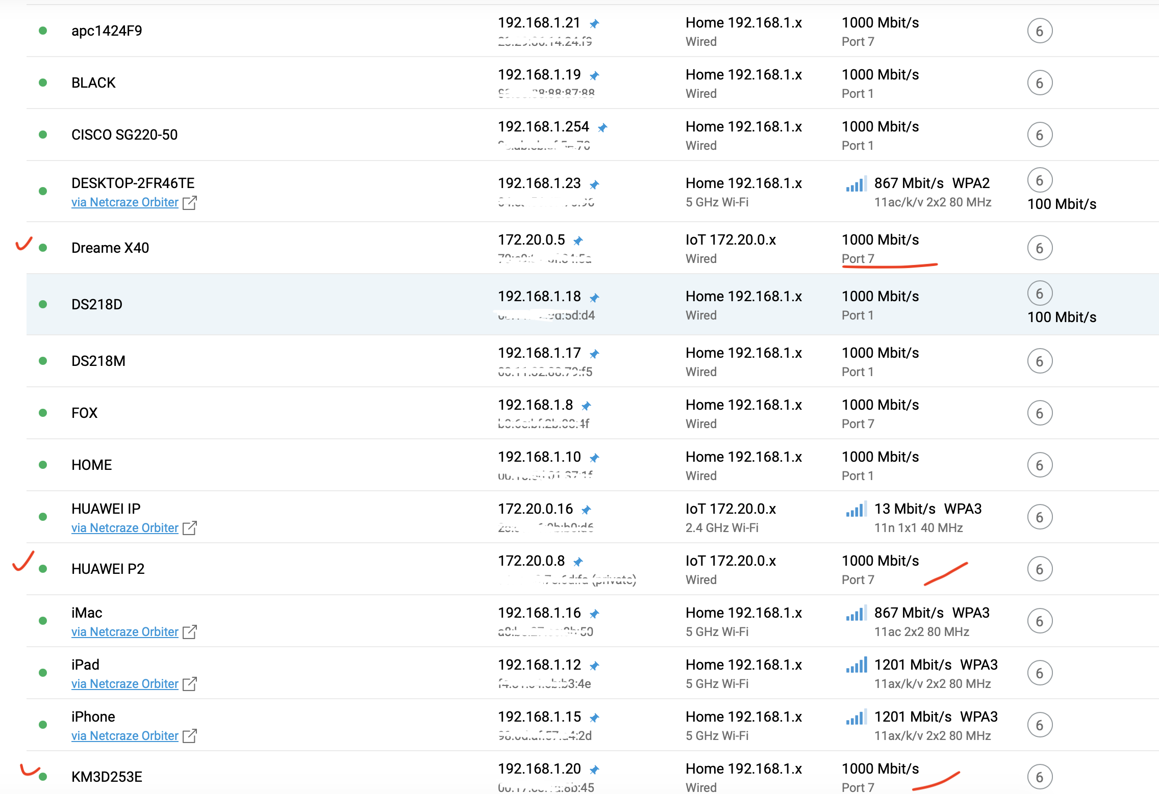

На странице клиентов показывает, что некоторые устройства подключены "по проводу", не может определить к чему именно. Хотя это именно те клиенты, что подключены к ретранслятору. Если перейти на страницу ретранслятора, то там всех клиентов показывает корректно.
Ретранслятор убирал из mesh-системы, добавлял назад, ничего не меняется. Откатывался на 4.3 - все нормально. Обновляюсь на 5.0, такая ерунда.
В официальную техподдержку писал, ответили, что воспроизвести не удалось, передали разработчикам и больше ничего не отвечают.

5.0.7 проблема актуальна. Были сброшены ретрансляторы и захвачены снова. Работали ровно нормально до перезагрузки, потом один отваливается с восклицательным знаком, в списках устройств все что задано на конкретный ретранслятор так же будто подключен по проводу.
ретрансляторы подключены через пое коммутатор кинетик и далее в главный роутер кабелем.

конечно, ага. прям пофикшена так что волосы назад у нее
красным как раз те устройства что через ультру стоят
