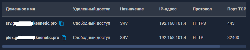

Приветствую Уважаемые, помогите плиз разобраться следующей ситуации: Есть у меня роутер Гига (kn-1011 Версия 4.3.6.1) настроил на нём  KeenDNS
и пару веб-сервисов, которые работают на ПК со статическим IP.

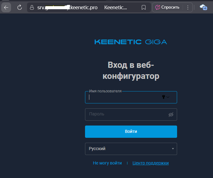

Но при попытке из интернета обратиться на эти адреса я вижу только доступ в сам веб-интерфейс роутера.
Что я делаю не так?

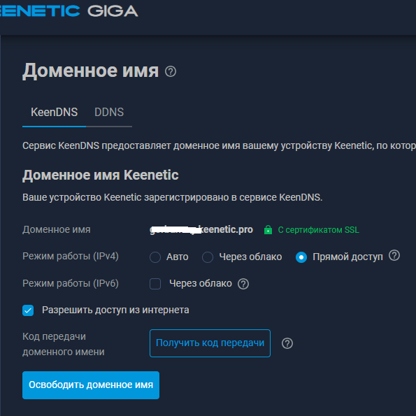

Возможно у вас от провайдера идет серый ip. В этом случае надо выставить  режим работы ipv4 или авто или через облако.
У вас на компе для этих сервисов назначены порты, которые указаны на скриншоте?
"Возможно у вас от провайдера идет серый ip. В этом случае надо выставить  режим работы ipv4 или авто или через облако." - Тоже так думал, заказал  белый адрес, на нём такая же фигня.
"У вас на компе для этих сервисов назначены порты, которые указаны на скриншоте?" - один который 32400 да, Plex поднят, работает и по локальному адресу доступен. На 443 должен быть поднят ownCloud, он в процессе разворачивания. Собственно я Плекс прописал только для того что б понять повторяется ли проблема или это единичный косяк.
4 часа назад, Илья Картавенко сказал:
Если бы был серый адрес, то в режиме Прямой доступ, как на первом скрине, доступа снаружи по доменному имени вообще бы не было.
19 часов назад, Migel сказал:
У меня динамический IP; статический у провайдера не оформлял.
