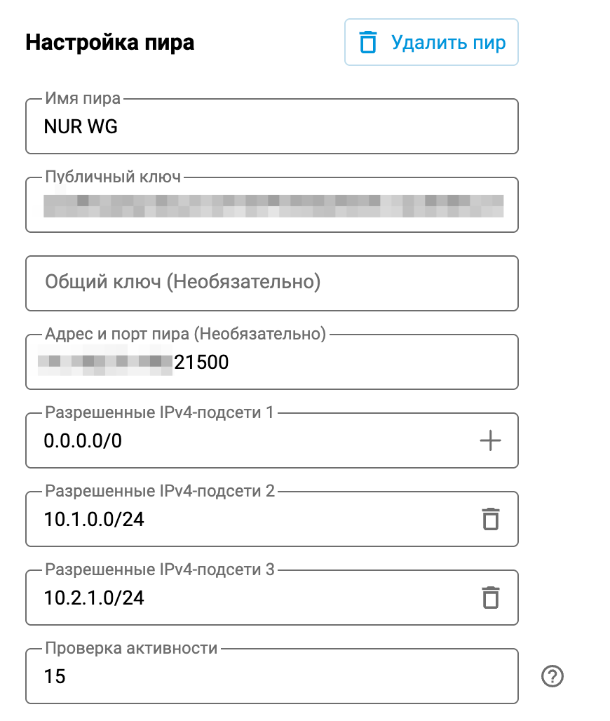

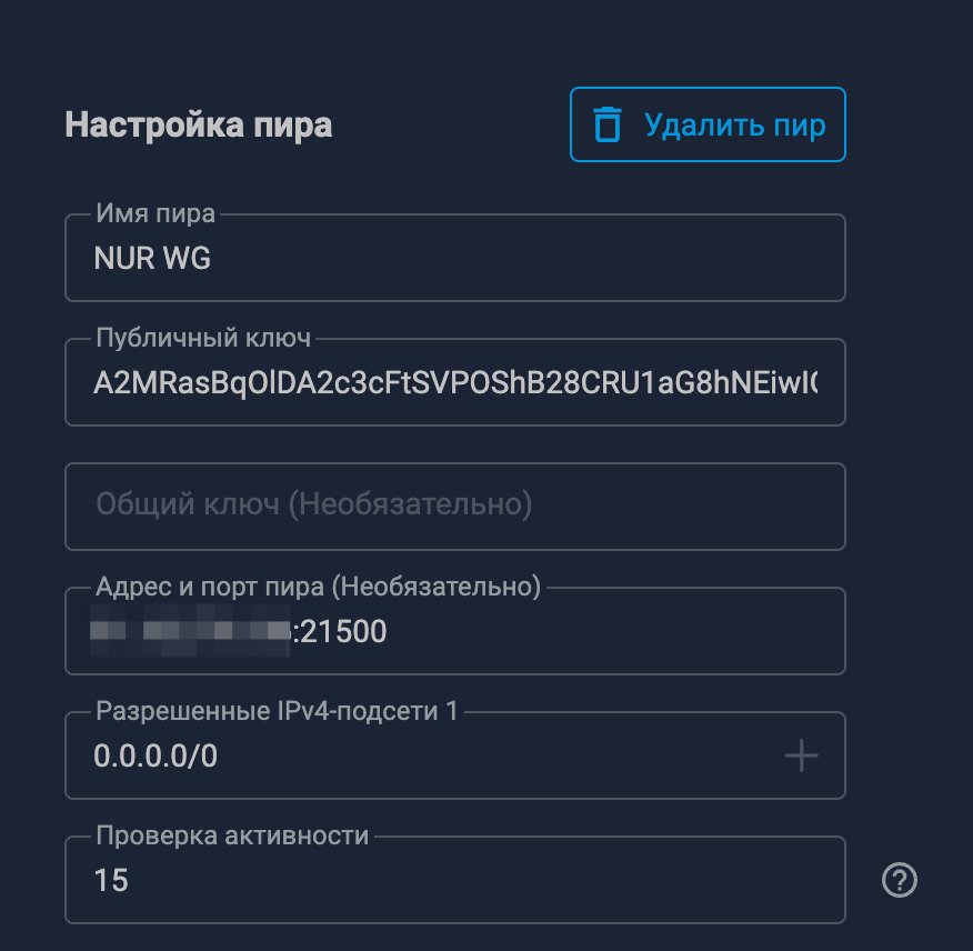

Я пробовал менять порт прослушивания, менял Разрешенные адреса, сейчас стоят 0.0.0.0/24, с таким условием работают 2 оставшихся тоннеля.
По аналогии с уже работающим тоннелем, где норм работает маршрутизация настройка кратко выглядит так:

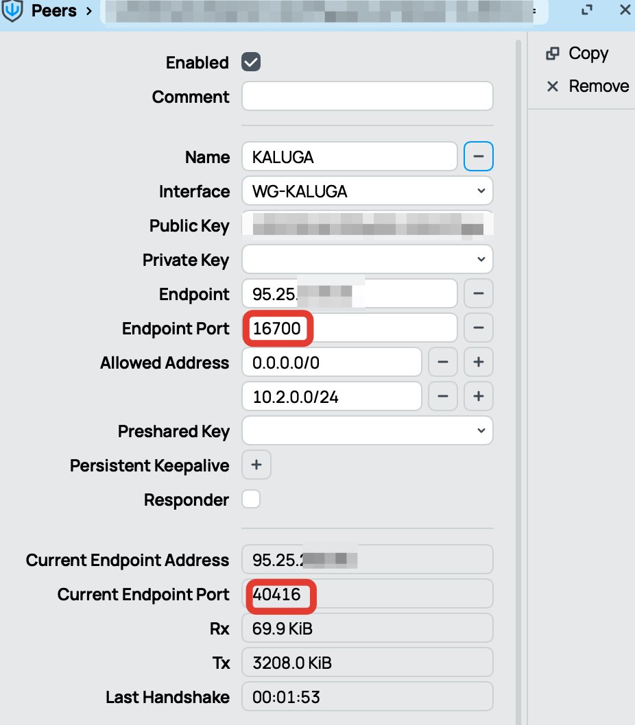

1/ создаем сервер, порт 21500
2/ на микротике также создаем сервер и пир, однако порт в пире сам меняется на рандом, я не понял почему, но так все работает в туннеле между К и А и между К и В, там такая же история

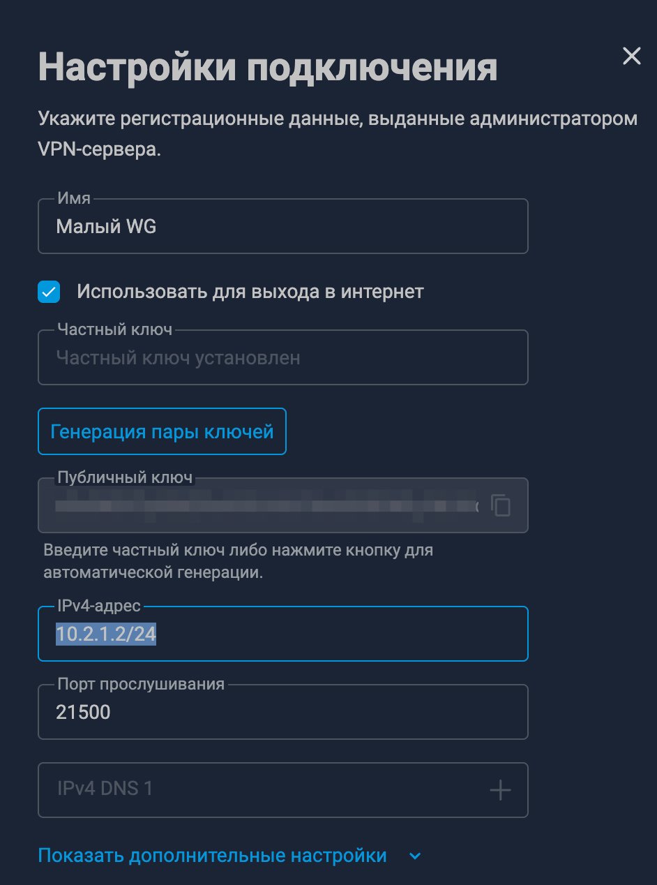

3/ Также создаем Пир на Кинетике
4/ Я пробовал делать кинетиком с ай пи 1, а микротик с ай пи 2 на конец, но это не дает результата, тем более в успешных тоннелях микротики всегда с ай пи 1 на конце

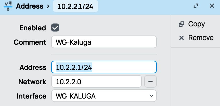

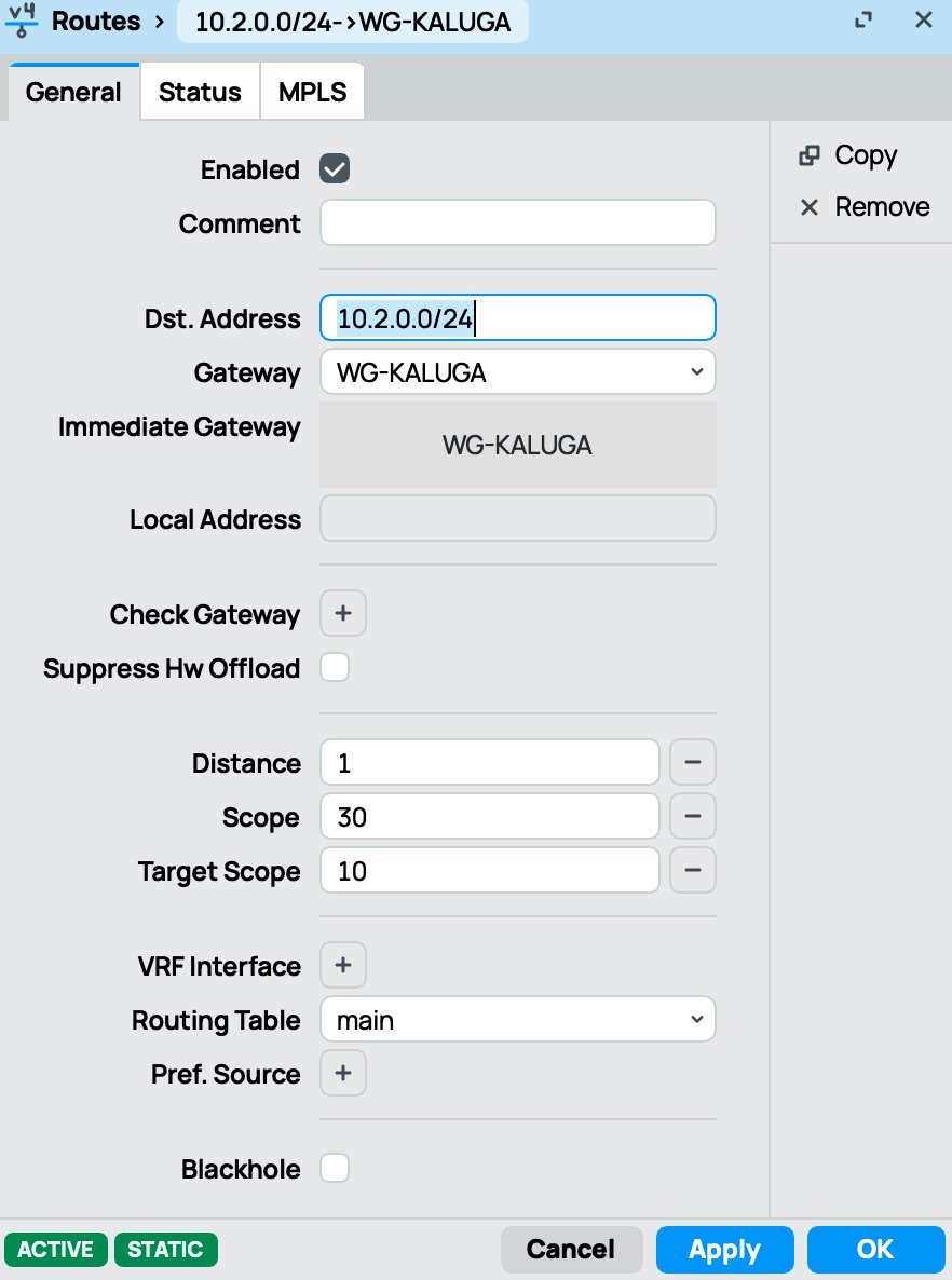

5/ Вот на микротике присваиваем тунелю ай пи с  единицей на конце

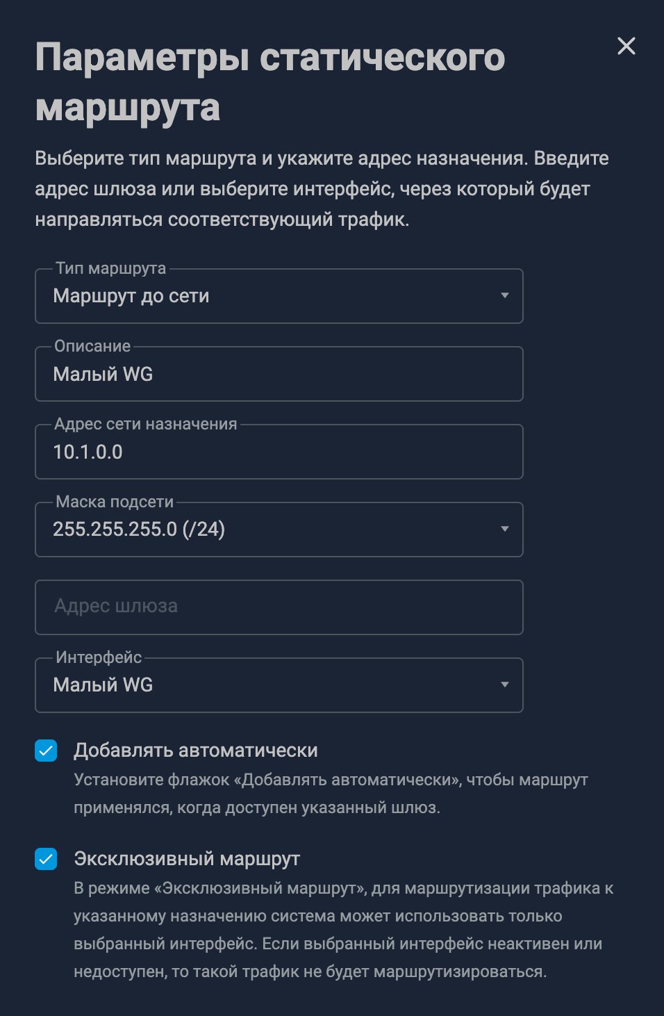

6/ Прописываем маршрут, чтобы с сети М (Микротик) было видны ай пи сети К
7/ Аналогично делаем и в кинетике (сеть К)

Коннект WireGuard есть и он стабильный, пингуется только 10.1.0.1, остальные ай пи адреса сети М с сети К не пингуются,
Пинг с сети М на сеть К вообще не проходит даже на 10.2.0.1 (на шлюз), не понимаю почему, хотя в микротике Маршрут прописан и привязан к туннелю.

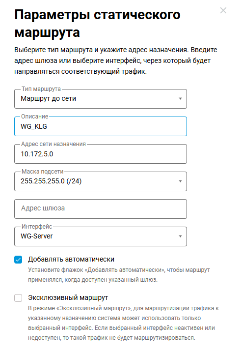

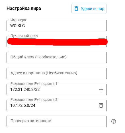

14 часов назад, DmB сказал:
В настройках Пира на WG-сервере Вам нужно указать ip адрес тоннеля на стороне клиента (в моем случае клиент получает адрес 172.31.240.2/32) и ip адрес сети за WG-клиентом (в моем случае 10.172.5.0/24).
И затем соответственно прописываем маршрут в сеть WG-клиента
Изменено пользователем stefbarinov
