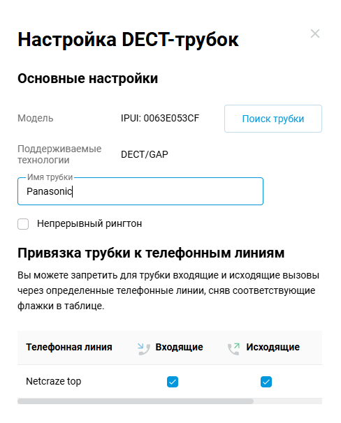

Проявляется так, что есть в настройках есть пункт "непрерывный рингтон", который если поставить трубка будет пищать постоянно без перерыва.
А если снять чек бокс, то трубка начинает пищать с перерывом.
Вот такой вот.
 И происходит так, что со временем, чек бокс снят, а трубка начинает пищать без перерыва.
Тогда нужно зайти в настройки.
Поставить чек бокс, сохранить настройки.
Потом снять чек бокс, и сохранить настройки.
После этого трубка начинает какое то время пищать нормально.
