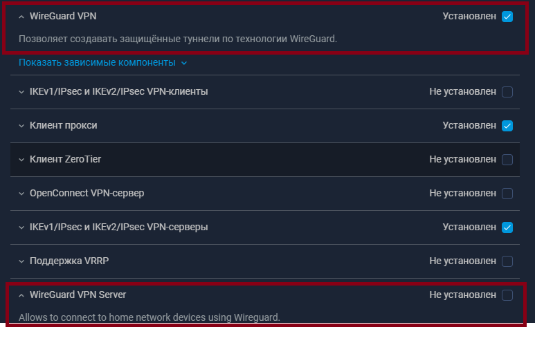

Сюда же вопрос, чтоб не плодить сущности.
Это ошибка или какая-то отдельная фитча не правильно названная?
Одно это клиент/сервер вручную конфигурируемый.
второе сервер (чтоб проще создавать такой конфиг)
8 минут назад, Davilalexius сказал:
Сверху ручной клиент, который был всегда.
Снизу как бы мастер настройки, новый
