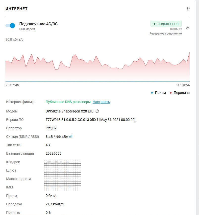

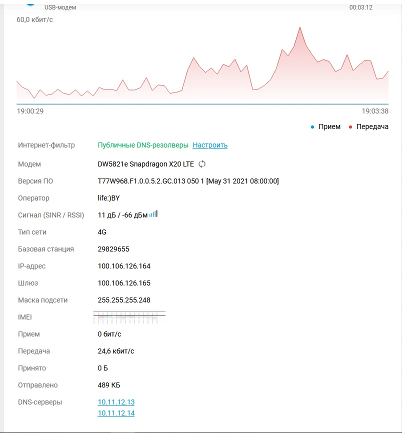

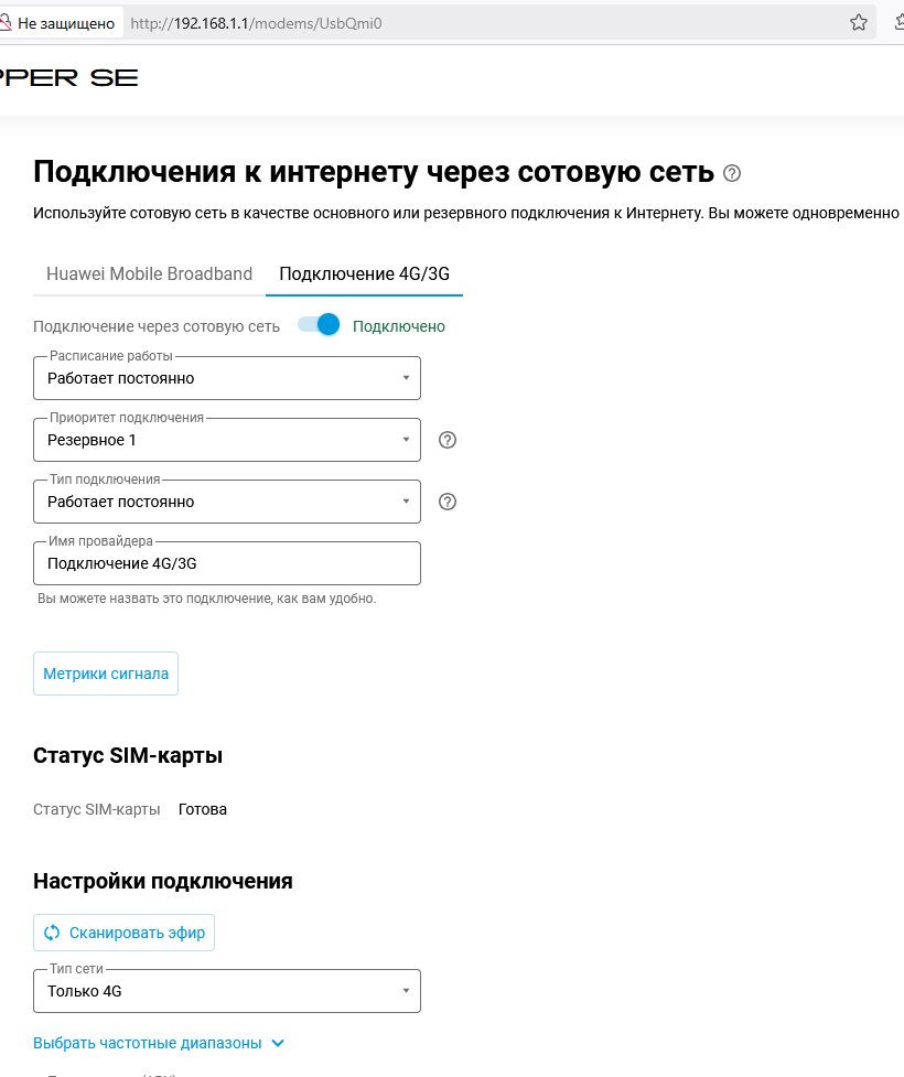

Есть DW5821e , он же FOXCONN T77W968. Живет в VERTELL VT-STATION-M.2. При прямом подключении к компу ни каких проблем с инетом нет.

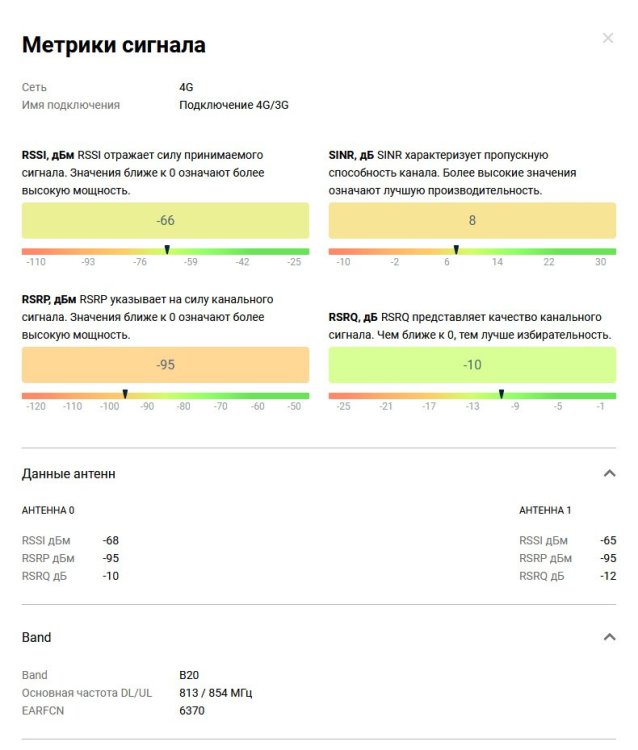

А вот при подключении к роутеру модем определился (см скрины ниже. UsbQmi0), но интернета нет (видно, что входящего трафика нет). Есть доппитание на сам модем.
При этом при подключении Huawei E3372 интернет есть.
Как его настроить???

а есть политика где он используется как основное подключение? если нет других подключений ван выстави его основным

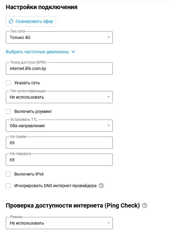

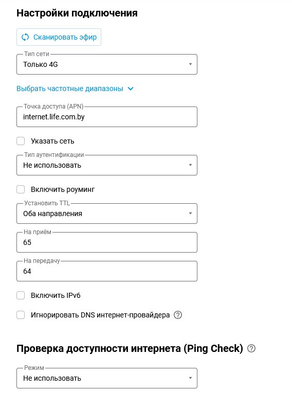

во вторых судя по ттл, симка не предназначена для раздачи. так же значние там должно быть 64 на выход (передачу)
1 час назад, Leshiyart сказал:
Как раз с 65 все ок (на хуавее- всегда,  у фокскона-когда он напрямую к компу)
Сделал.  UsbQmi0 -основное, CdcEthernet0 - резервное. Ничего не изменилось.
Подключаю к кинетику хуавей- все ок, подключаю фокскон  -инета нет
11 часов назад, Leshiyart сказал:
как раз проверил бы
Результат аналогичен 65: доступа в интернет нету.
К тому же лайф не ограничивает по ttl, это МТС начинает накидывать денежку за раздачу (а тут лайф стоит, с которым он работает с компом, как и с МТСом)
