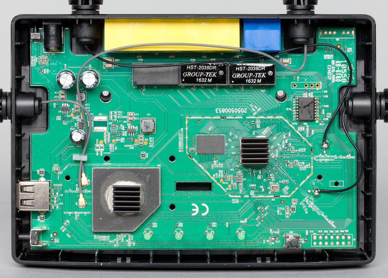

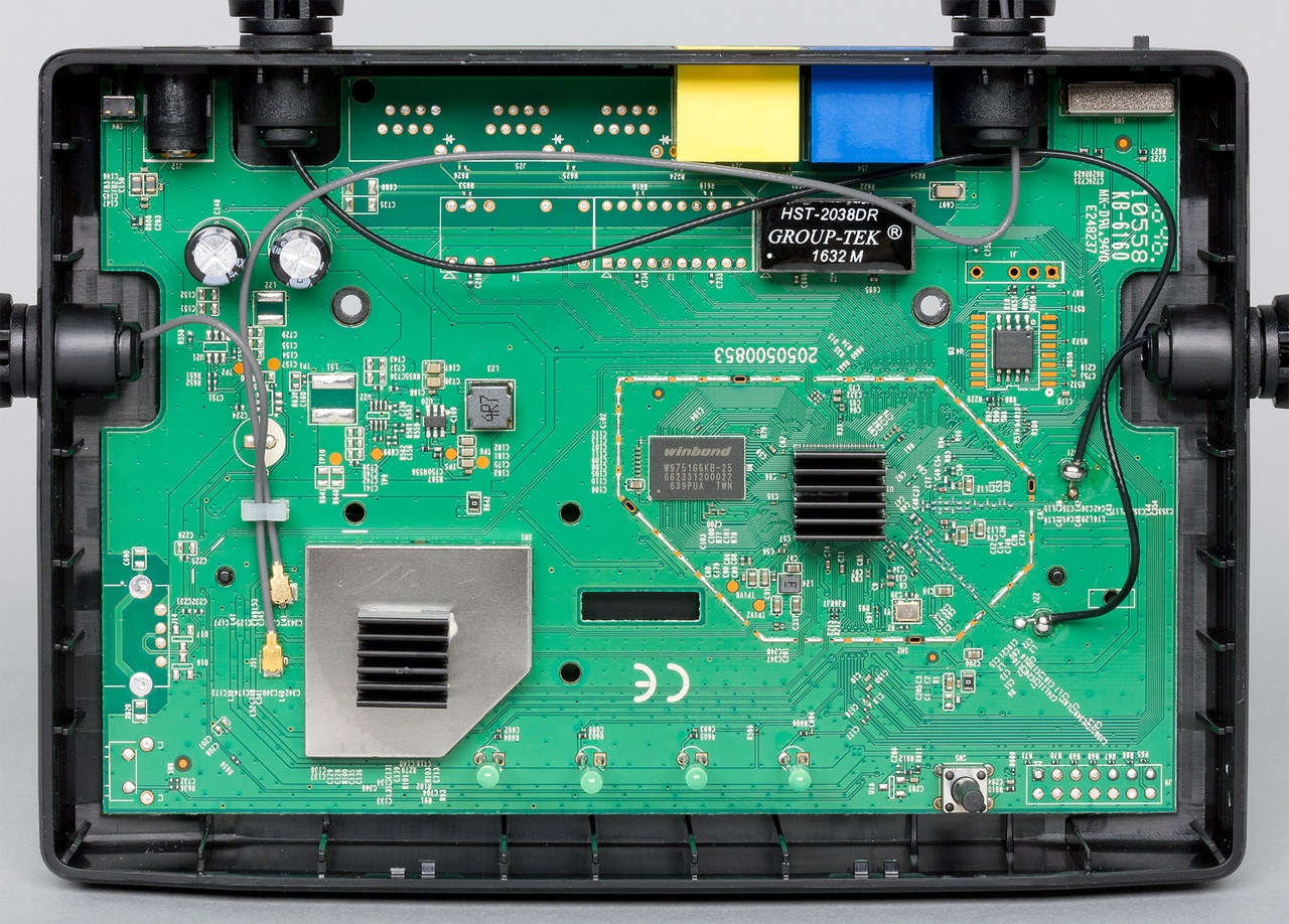

Боюсь, под экранами не пахнет радиаторами и теплоотводом в привычном понимании .. там что-то вроде этого:
Скрытый текст

12 минуты назад, IgaX сказал:
У Giga3 как у ТС, экраны и какой то маленький радиатор вроде есть, где то видел фото.
12 минуты назад, vadimbn сказал:
Так именно температура процессора и интересна.
Интересна температура не только процессора, а любого устройства которое может выйти из строя из-за перегрева. На всех этих устройствах может и не быть датчиков, поэтому и интересна температура в корпусе, так как система охлаждения рассчитывается и обеспечивает допустимый тепловой режим исходя из определенной температуры окружающей среды.
16 минут назад, Sfut сказал:
где то видел фото
фз .. радиаторы
Скрытый текст
 vs радиаторы?
Скрытый текст
Изменено пользователем IgaX
На первом снимке Extra2, на втором Ultra2. У ТС Giga3, она по радиаторам похожа на Ultra2, только нет чипа коммутатора и соответственно радиатор меньше.
