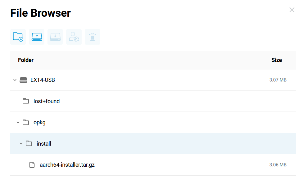

отформатировал на ПК флешку в Ext4, подключил к роутеру.
установил поддержку OPKG, залил через WebGUI aarch64-installer.tar.gz в созданный путь \opkg\install

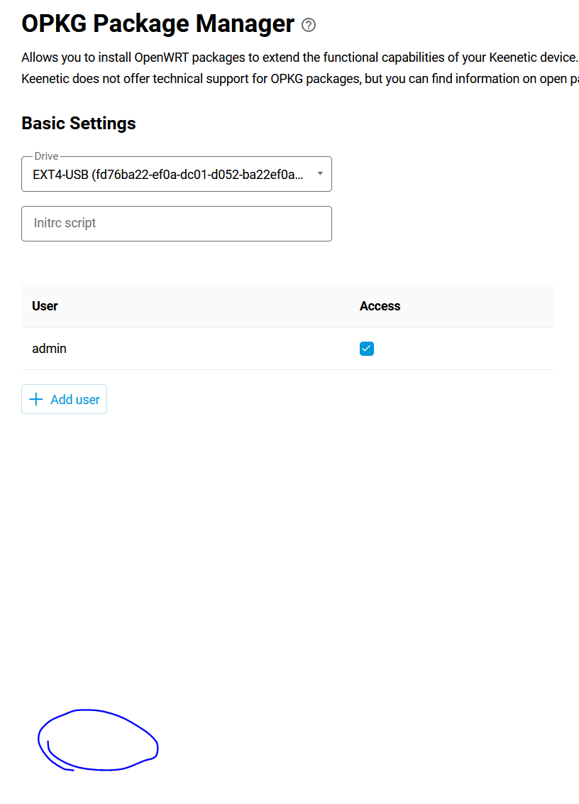

после нажал тут Save

36 минут назад, WingDog2 сказал:
попробовал удалить OPKG, снова установить, залить инсталлер в \install и в корень флешки, но всё бестолку.
Только что, Leshiyart сказал:
диск по новой убрал/поставил в разделе opkg?
это именно то, что я не делал вообще.
это помогло и всё установилось, спасибо!
