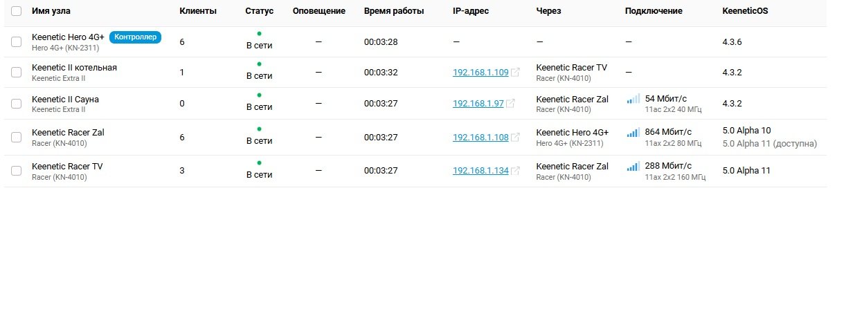

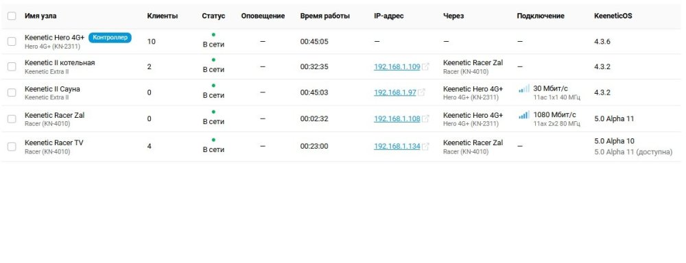

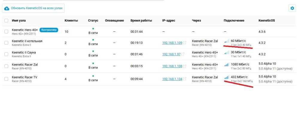

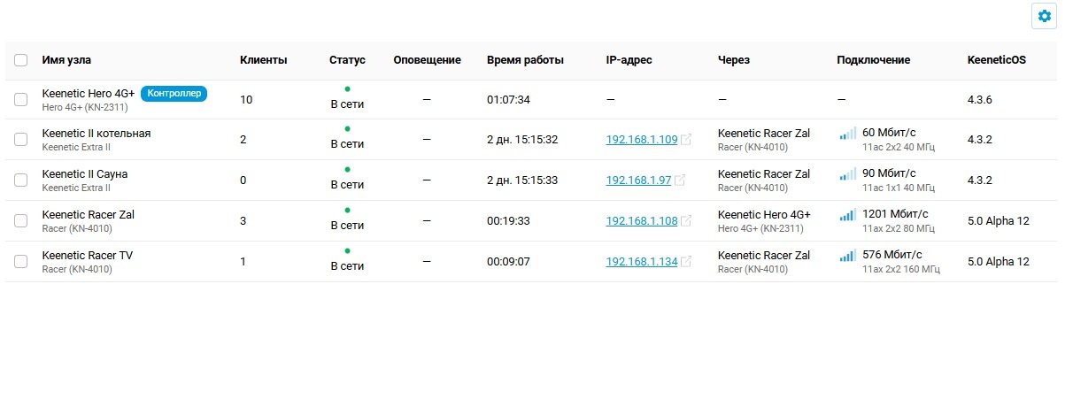

Пробовал два раза, по последовательности обновления РЕТРАНСЛЯТОРОВ :
Keenetic Racer TV и Keenetic Racer Zal .. в обоих случаях пропадала информация о канальной скорости  у   Keenetic Racer TV и его второго ретранслятора Keenetic II котельная .( показания канальной скорости в системном мониторе роутеров - не пропадали)
p/s. Достаточно обновить Keenetic Racer Zal на 5_0_11 , как у Keenetic Racer TV с версией 5_0_10 и у (Keenetic II котельная) показания канальной скорости пропадают.
p.s. при откате на версию 5_0_10 показания канальной скорости появляются.

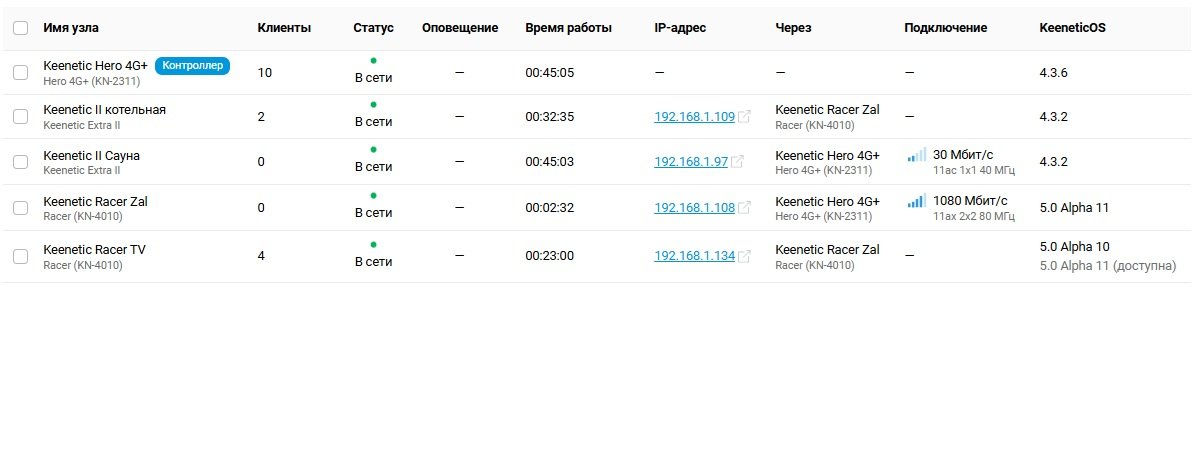

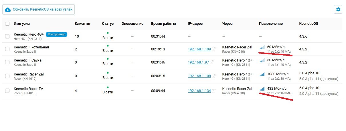

вот еще один скрин :
на Keenetic Racer TV поставил версию 5_0_11 и у Keenetic II котельная (который соединяется через  Keenetic Racer TV) пропало показание канальной скорости)

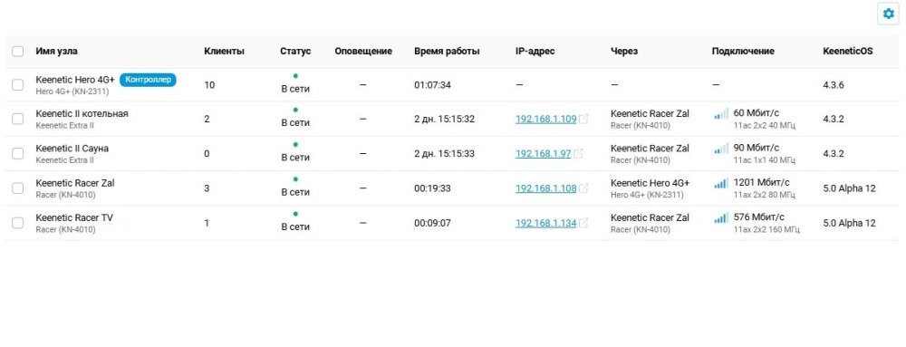

 Спасибо, проверил ... показания канальной скорости отображаются.5_0_12.thumb.jpg.c175961e6cd0911855f759761e4ce367.jpg
