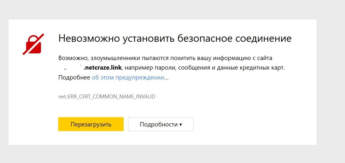

Абсолютно в любой момент может отвалиться соединение и появится сообщение "Невозможно установить безопасное соединение..." net::ERR_CERT_COMMON_NAME_INVALID
Ошибка появлялась пару раз в месяц, теперь несколько раз в неделю. Последние несколько дней бесконечно каждые 5 минут выскакивает, невозможно работать.

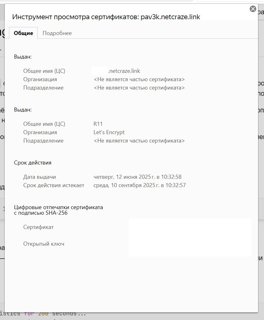

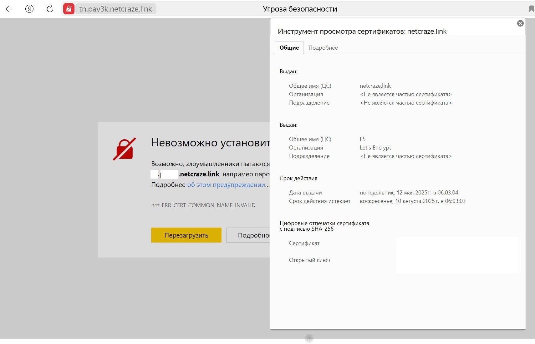

Что-то не так с сертификатами netcraze.link.
Выходит, что сначала он возвращает нормальное имя xxx.netcraze.link, потом ошибка сертификата и имя netcraze.link.
