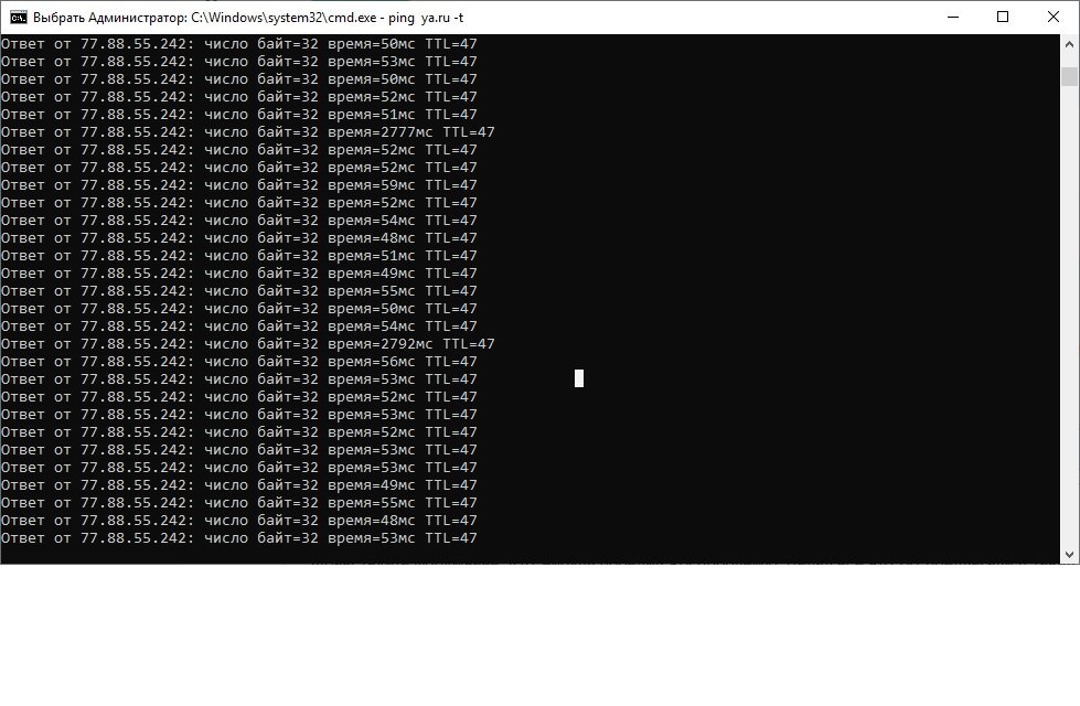

Роутер Explorer 4G KN-4910. Работает через симку.
Каждые 10 секунд задержка запроса, чем дольше роутер включен, тем дольше задержка. Сброс до заводских настроек помогает, но только на 1-2 дня.
Пробовал симку через смартфон с точкой доступа подключать - этой проблемы нет. Антенны пробовал и те что в комплекте и внешнюю - результат одинаковый. Прошивка последней версии.
Вот пример пинга:
Здравствуйте форумчане. Кто-нибудь победил эту проблему? Делал все что тут предлагали (ставил последнюю прошивку - не помогло, сбрасывал на заводские - помогло на неделю где то), снова идут постоянные задержки....играть не возможно от слова совсем
Пример пинга ya.ru

У меня была точно такая же проблема: после каждых 9 успешных пингов 2 пинга терялись. При этом ужасно работали все видеосервисы: онлайн кинотеатры, онлайн общение.
Версия роутера - Keenetic Runner 4G (KN-2212), версия прошивки 4.3.6.3. Проблема решилась сбросом устройства до заводских установок.
Эх, такая же проблема. А я всё думал Билайн режет симку в роутере...
Спасибо что написали, сбросил, заново настроил, проблема ушла. Роутер был далеко, пришлось ехать, делать.

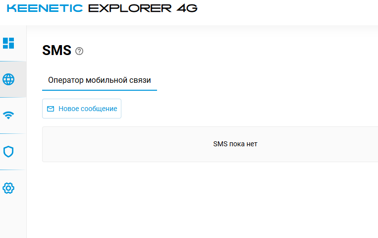

Может это конечно совпадение, но мне на Runner 4G (KN-2212) EAEU помогло удаление всех принятых СМС из памяти. Память была занята на 80% смс.
Никакие другие настройки не менялись.

31 минуту назад, Migel сказал:
да, в канале тг было подобное
https://t.me/keeneticcloud/20057

СМСки есть?
29 минут назад, Oregon сказал:
