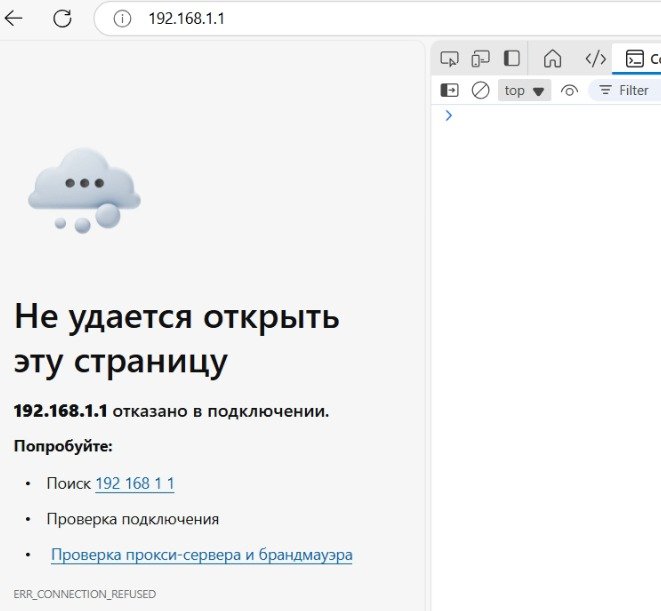

Отцы, помогите! ) Роутер giga 1011, добавлены были IPv6 и TunnelBroker 6in4. Все работало, все хорошо. Сам обновился до 4.3.2, я его перезагрузил и всё, при входе пишет "Не удается открыть страницу, отказано в подключении".  Cli доступ есть. В логах  ndm: Service: "Nginx": unexpectedly stopped. router nginx: 2025/06/03 09:25:49 [emerg] 1785#0: bind() to [2a06:4712:5180:feed:feee:ed78:4712:e8c0]:80 failed (126: Address not  available). В cli доступ есть. Могу подключится только удаленно. Как бы поправить, и чтобы ничего не отвалилось ) Заранее спасибо!
PS https://help.keenetic.com/hc/ru/articles/360022259839-Перестал-работать-доступ-к-веб-интерфейсу-роутера-Как-восстановить-доступ - не помогло. Reset удаленно не могу...

[Jun  4 16:39:16] keenetic_main nginx: 2025/06/04 16:39:16 [emerg] 1265#0: bind() to [2a06:1301:4725:aa5:52ff:20ff:fe71:e8c0]:80 failed (126: Address not                    available)

Нет, ходил и иду по ipv4, 192.168.1.1. Вебморда закрыта на внешку, Захожу через анидеск на компьютер в сети и с него пытаюсь зайти на веб. IP у провайдера белый, настроен тоннель в ipv6 ибо так не режут пока ютуб и прочее зарубежное.  Смотрел списки IP на роутере, 2a06:1301:4725:aa5:52ff:20ff:fe71:e8c0 среди них есть...

Браузеры тут не помогут, я с разных, и даже с другого компьютера пытался. В логах явно пишет, что не стартует nginx, а это, я так понимаю, и есть веб служба...
