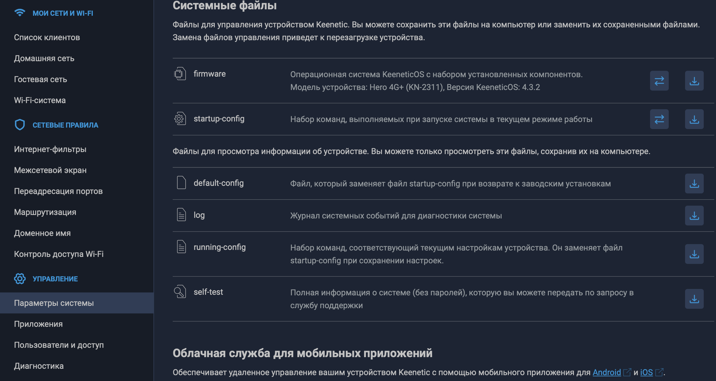

Добавлю к информации автора лог с этого роутера в день возникновения проблемы.
Проблема появилась в момент обновления микропрограммы для модема с версии EG060VEAAAR01A16M1G на версию EG060VEAAAR01A20M1G
После перезагрузки роутера модем перестал определяться. Есть ли возможность восстановить работу модема с новой прошивкой или откатить прошивку если проблема в ней?
