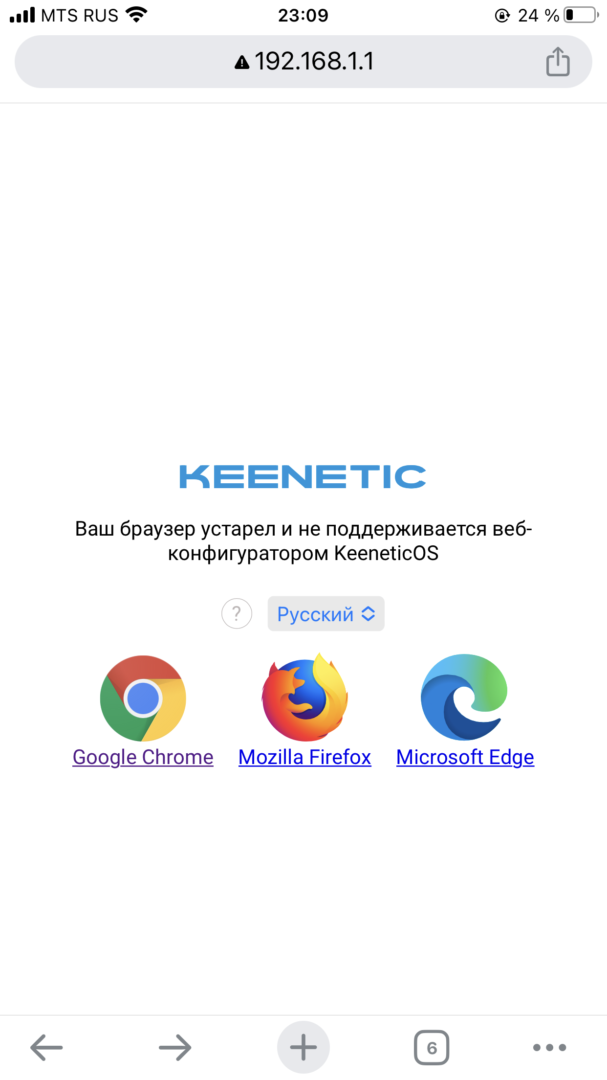

В 4.3.2 обновлении какой-то изумительный человек в команде решил вставить проверку на то, какой браузер используется. И если браузер не самый последний, то после апдейта на 4.3.2 в панель управления роутером вы уже не попадете: вас бросит на страницу /unsupported-browser.html
с надписью
Your browser is outdated and is not supported by the KeeneticOS Web UI
Поэтому у кого старые браузеры – не обновляйтесь до 4.3.2!
И не очень понятно: вот этот изумительный человек, сделавший в обновлении эту проверку, и отобравший возможность у множества человек управлять своим роутером, он вообще не в курсе, что другая часть команды делает? Что совсем недавно в обновление 4.3.1 вошли фиксы, которые как раз нормализовали отображение интерфейса в старых браузерах, вот та тема на форуме
https://forum.keenetic.ru/topic/20108-проблема-с-прокруткой-интерфейса-из-за-яваскриптовых-попапов/
Но это так, риторический вопрос был...
И, если кто знает, подскажите, где взять 4.3.1 прошивку, т.к. в этот раз ее бекап перед апдейтом не делал, и пришлось на 4.3.0 откатываться...
