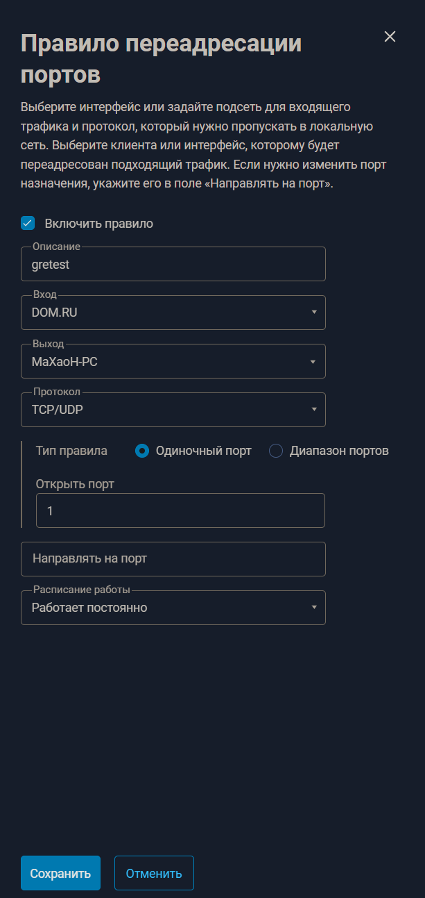

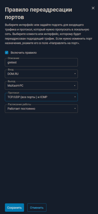

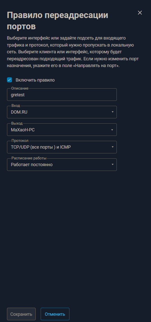

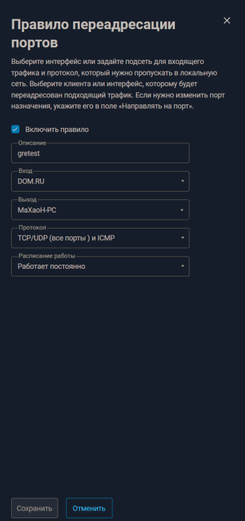

На странице переадресации портов при добавлении нового правила: Если попытаться открыть все порты, кнопка сохранения неактивна, ошибок нет. Но если сменить протокол со всех на один тип и указать конкретный номер порта, кнопка сохранения становится активна. Меняем селектор протокола обратно на "все порты" - кнопка сохранения активна.
Скрины по порядку:
Проверено на KN-1811 с версией 4.3.1. До этого была 4.3 Beta 3 - там проблема аналогичная. Также проверил на Zyxel Keenetic Ultra 2 с версией 4.3 Alpha 5, там такой проблемы не наблюдается
