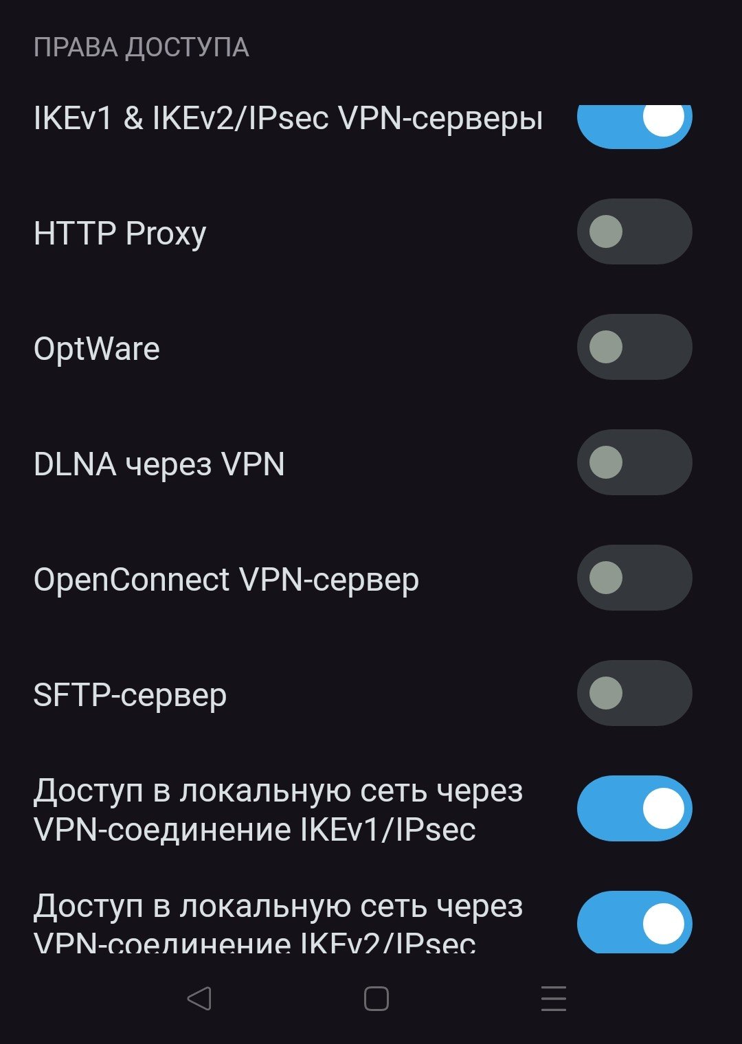

У того интерфейса через который предполагается выход через статические маршруты стоит ли галка для доступа в интернет? Если нет, то надо либо попробовать в фаерволе разрешить протокол ip в домашней сети(или к тому сегменту которому привязан этот л2тп интерфейс)
либо через cli добавить правило фаервола для такого интерфейса с направлением in/out
Так же можно просто поставить галку для выхода в инет

Нет конечно. Туда улетает трафик только на определенные ресурсы, а не весь трафик. Этот конфиг прекрасно работал на релизе. Логика маршрутизации в 4.3 поменялась?
Я думаю что просто пофиксили работу фаервола, так как по умолчанию если нет галки для доступа в интернет то такой интерфейс не public, а доступ между private и protected запрещен

включил permit any to any на интефейсе гостевой сети, куда приземляется L2TP - не помогло. добавил permit any to any на исходящем VPN интерфейсе - не помогло. то ли лыжи не едут, то ли я @#$
