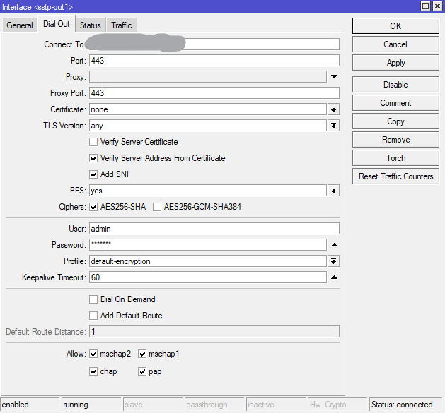

Подскажите как настроить sstp client на mikrotik, чтобы он смог подключиться к sstp server на keenetic?
На микротике создал sstp клиент, прописал keenDNS, пользователя и пароль с keenetic, ни каких сертификатов не добавлял, включил только mschap2. При подключении mikrotik пишет "sstp: terminating... - internal error (6)"
С тем же пользователем спокойно подключаюсь к keenetic из windows или с телефона android.

Старый пост. В микротиках, в новых версиях rOS есть пункт "использовать SNI". Но даже с ним не подключается. Ошибка та же. Пытаюсь её победить уже недели две, пока безуспешно.
