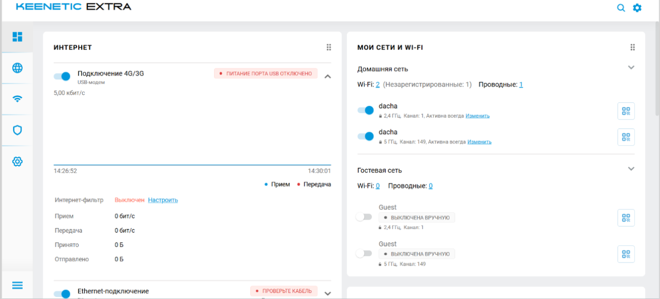

У меня похожая проблема.
Giga (KN-1012), и он с ~70% вероятностью после перезагрузки роутера уводит модем в циклическую перезагрузку.
Как только модем начинает своей индикацией показывать, что подключение к устройству установлено, сразу же вырубается модем и Keenetic пишет "Питание порта USB отключено". После этого происходит перезагрузка модема.
На Ultra (KN-1811) такой проблемы не было. На Hopper (KN-3810) такой проблемы тоже не наблюдаю.
Может быть, что это аппаратная проблема?
Keenetic Giga (KN-1012), KeeneticOS 3.4.1, компонент для поддержки CdcEthernet установлен.
Модем: Brovi E3372-325, версия ПО: 3.0.2.61(H057SP5C983)
Изменено пользователем Danik1601
3 часа назад, Danik1601 сказал:
UPD:
В логах ошибки
usb 1-1.2: can't set config #1, error -71
при каждой перезагрузке модема,
и ошибки
Core::Ndss: [xxxx] no registered connection.
проскакивают фоном постоянно.
После успешного подкючения ошибка:
Mobile::Interface: "CdcEthernet0": traffic limitation is not supported.
Ещё я сижу в шапочке из фольги, проверяя теорию, что всё это может быть связано с тем, что я включаю режим 160 МГц на 5 ГГц Wi-Fi. Такое ощущение, что при переходе на 80 МГц и последующей перезагрузке модем рано или поздно включается. Не знаю как проверить наверняка.

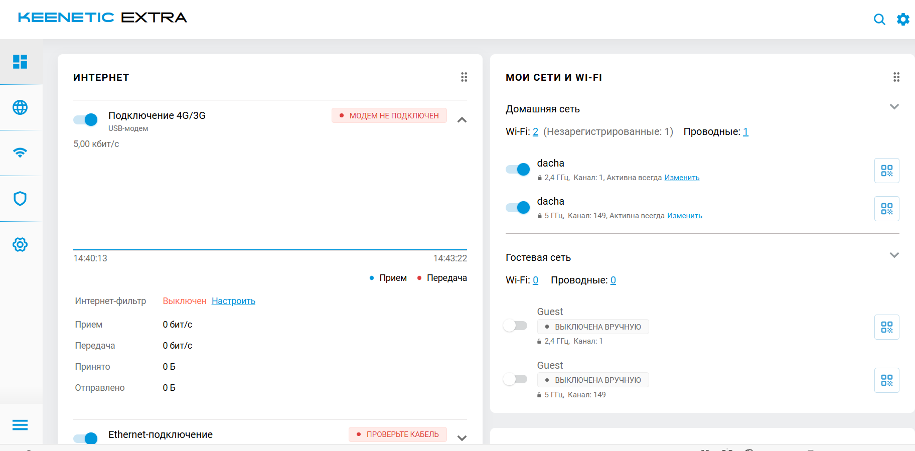

Keenetic 4G (KN-1213) не работает с Brovi E3372-325. Прошивки везде последние. Подскажите куда копать.
P.S.: Решение нашёл сам - в веб-интерфейсе роутера нужно установить абсолютно все компоненты в разделе usb-модемы.
Изменено пользователем Metalcrash

Приобрел Brovi E3372-325. Не работает ни в одном роутере keenetic. В компьютере на прямую работает прекрасно. В роутерах постоянно перезагружается. Все прошивки последние. Можно мне помочь?
Поможет обновить прошивку на самом модеме брови, т.к. ранние версии работали только с виндой.
Далее убедиться, что ndms версии не ниже 3.9.
И наконец воспроизвести проблему, снять селфтест и приложить к этой теме скрытым сообщением.
