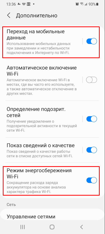

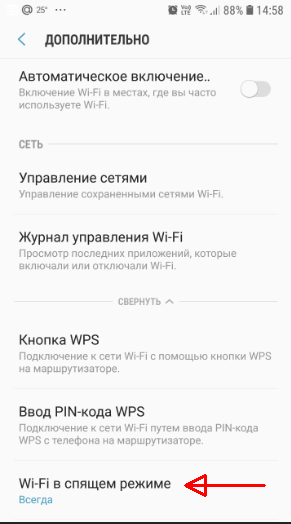

2. Также на клиентах есть смысл отключить опции энергосбережения модуля Wi-Fi, в Android могут влиять опции в Дополнительных настройках Wi-Fi:
