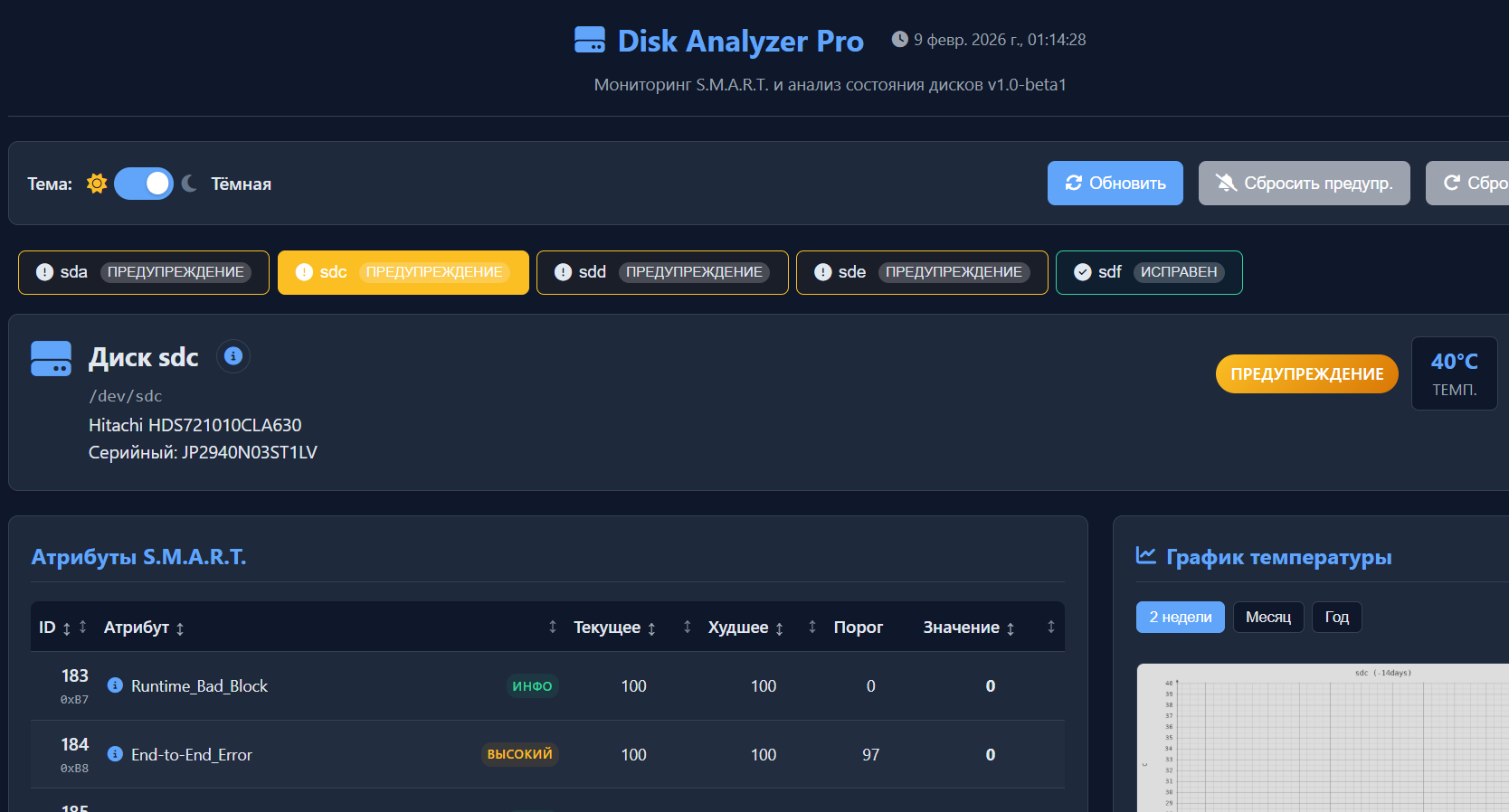

Немного переделанная внешне, логика как у старой версии 0.8.5, адаптирована под 7.5.1, но выглядит лучше и авто определения дисков.
V1.7z
Изменено пользователем smun_8
