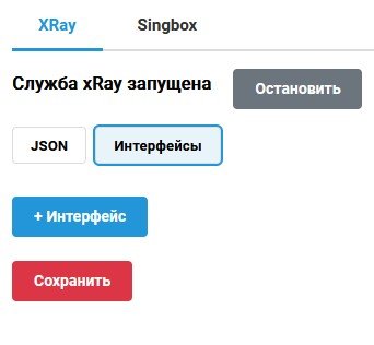

  3. Конфиг xray находится в файле config (\etc\xray\config.json). Генератор вам выдаст конфиг, который нужно скопипастить в указанный файл и перезапустить xray. Следите чтобы порт подключения в конфиге и порт прокси подключения в Keenetic OS совпадали.
