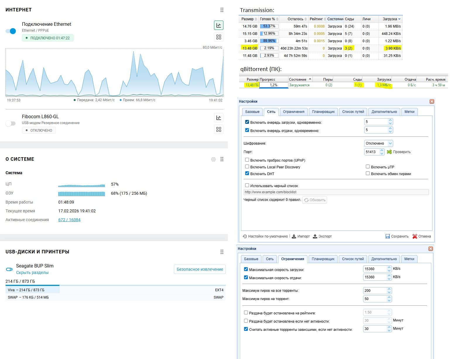

  1. У меня такая же история, но на некоторых файлах разница в сидах достигает десятков раз. А еще тестировал "Local peer discovery" и запустил раздачу, которая есть на ПК в локалке - за полдня Transmission к нему так и не прицепился. Заметил еще такую штуку: у меня скорость скачивания с HDD, который прицеплен к роутеру (1 ТБ, 5400 rpm) в локалке через WebDAV 40-45 Мбит/с, через SMB 280-330 Мбит/с. Но если запустить Transmission и поставить любую скорость загрузки, выше чем 1024 КБ/с, то скорость скачивания с диска в обоих указанных случаях сразу падает в 2-3 раза. Если поставить 1024 КБ/с или меньше, то влияния нет. От числа сидов и скорости отдачи зависимости не увидел. Ну и пару постов выше уже писал, какую-бы скорость загрузки в разрешенных пределах не ставил - качает все равно максимум на половине от установленного значения.

  4. Всем привет. Поиском пользовался - ответа не нашел. Роутер Viva KN-1913, ПО 5.0.4. Интернет приходит по оптике 200 Мбит/с через GPON от Ростелека (переведен в режим моста и подключен к роутеру через гигабитный шнурок). К роутеру через USB подключен только внешний HDD Seagate на 1 ТБ. Отформатирован в Ext4 + сделан раздел 514 МБ под linux swap. Скорости обмена с диском через SMB 280-330 Мбит/с в обе стороны. Почему встроенный клиент Transmission выдает пилообразный график по скоростям? Т.е. стабильной скорости нет, постоянно прыгает от нуля до 30-50-60 Мбит/с. Процессор не перегружен, оперативная память свободна, swap пустой. Не совсем понятно как при этом работает ограничение клиента на роутере в 15 Мбайт/с (120 Мбит/с)? Не дотягивает до верней планки примерно в два раза. Если ограничить клиента, например до 10 Мбайт/с, то амплитуда "пилы" еще упадет, и тоже примерно в два раза меньше от выставленной. Помимо Transmission запущены DLNA, SMB и WebDAV, но при замерах ими никто не пользовался. Те же торренты на ПК в то же самое время заводятся на более высоких скоростях и нет таких скачков. Рекомендации из базы знаний делал, включая DNS over TLS. Менял в клиенте количество одновременных загрузок, менял лимиты по скоростям, количество пиров - разницы не увидел. График скоростей роутер рисует скачками, в веб-морде клиента так же прыгает. За скоростями в принципе не гонюсь, т.к. для мультимедиа поднят торр-сервер, просто пытаюсь разобраться - это баг или фича? Т.е. может все работает корректно, просто роутер так рисует? Или это связано с "затупами" веб-морды клиента?
