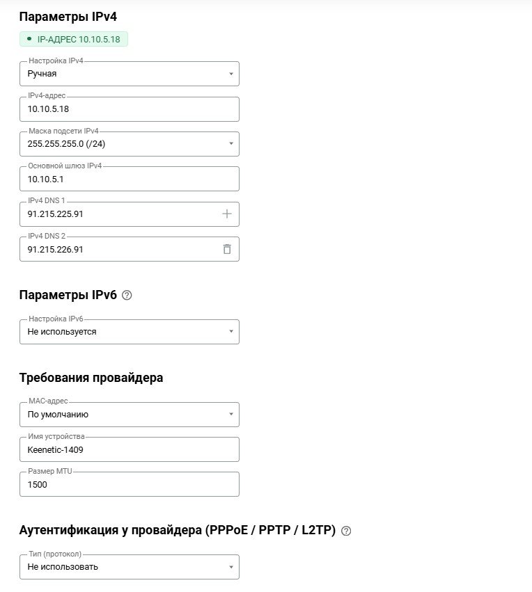

  1. Да, всё верно. выдает конкретный IP и GATE. перепроверил ещё раз с ними. странно, что до этого всё работало как часы.

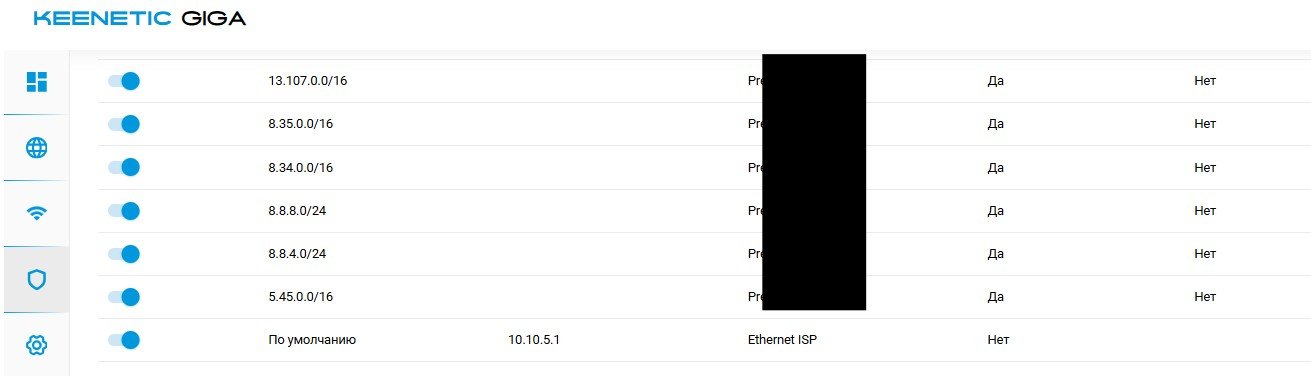

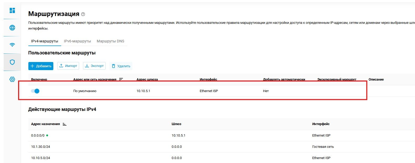

  2. если я его руками не прописываю в маршрутизации, то интернет не работает. Это меня и смущает, что он даже при одном единственном соединении Etherner всё равно ищет в что-то в настройках маршрутизации. автоматом там ничего не подставляется.
  3. меня смущает, что раньше в маршрутизации не надо было указывать маршрут по умолчанию Ethernet. а сейчас без него вообще ничего не работает. Даже если удалить все соединения и оставить только его одного. Всё равно надо в маршрутизацию лезть и его ставить. Странно это.

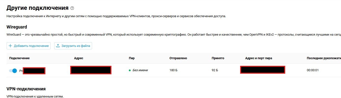

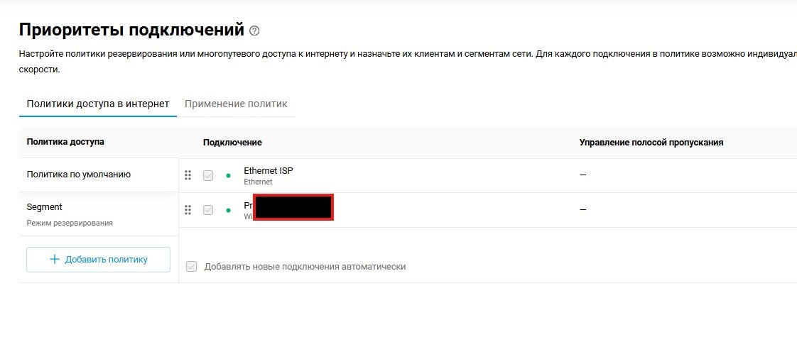

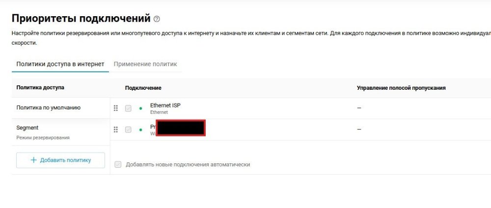

  4. Друзья, убил все выходные. Бьюсь с простой проблемой, но просто затык. Не могу понять, что не так. Keenetic Giga. Был настроен Wireguard чтобы трафик YT ходил через VPN, а нормальный трафик ходил без VPN. Всё работало как часы. Перестало работать. Решил что проблема в текущем сервере WireGuard, стал искать другие. Нашёл. Параллельно обновился до 5.0.4. Установил новое WireGuard соединение. Подключение зелёное. Маршруты загружены. Всё как раньше. - интернет не работает Работает только если загружен маршрут по умолчанию - причем Ethernet. Но тогда ни один маршрут через VPN не идёт. Удалил все соединения (х100 раз) - всё равно в маршрутизации надо держать Ethernet как маршрут по умолчанию, даже когда нет WireGuard соединения. Иначе подключения нет. ну ок, снова устанавливаю WireGuard соединение, ставлю его на первое место в приоритетах подключений. не работает. То есть проблема: 1. в маршрутизации если не поставить маршрута по умолчанию Ethernet - интернета вообще нет. 2. А если поставить, то соединение через Wireguard не идёт - YT не открывается. Что-то простое, но не пойму что. Помогите.
