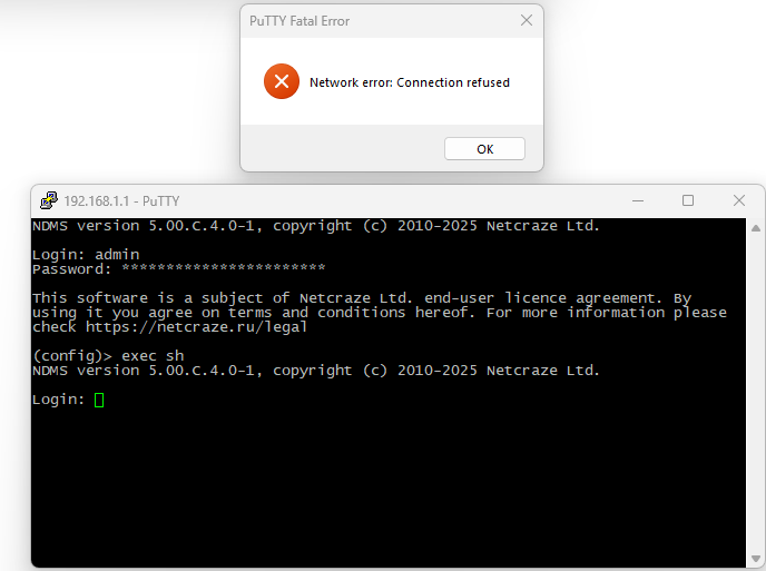

  1. Бгыг. В процессе изучения обнаружил, что перепутал флешку и воткнул обычную, а не ext4. Перевоткнул. Переподключил общий доступ. Заново выбрал флешку на вкладке OPCG. В итоге по telnet таки выполнился exec sh НО, не смотря на наличие в логе "inflating "aarch64-installer.tar.gz" и тп, ssh по прежнему не поднимается. Сам дурак. Вот теперь, после успешной установки entware, наконец заработал доступ на 222. self-test_NC-1812_stable_5.00.C.4.0-1_router_2026-02-01T00-06-44.698Z.txt

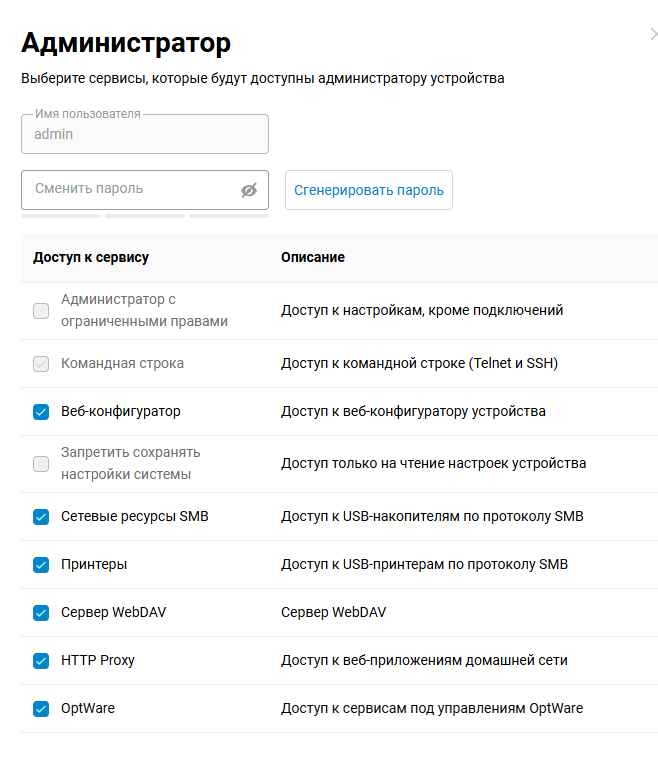

  2. Мимо. У меня админ и судя по "серенькому" мне доступ к telnet/ssh по умолчанию положен. Даже не переключить.
  3. Аналогичная проблема с подключением SSH. В процессе установки entware (https://support.netcraze.ru/ultra/nc-1812/ru/20980-installing-the-entware-repository-on-a-usb-drive.html) застрял на этапе подключения к роутеру через putty. Что без, что с компонентом "Сервер SSH" на портах указанных в доке или интерфейсе роутера стабильно connection refused. По telnet связь есть, но при попытке например exec sh скидывает на авторизацию и так по кругу. Очень интересно, но ничего непонятно
