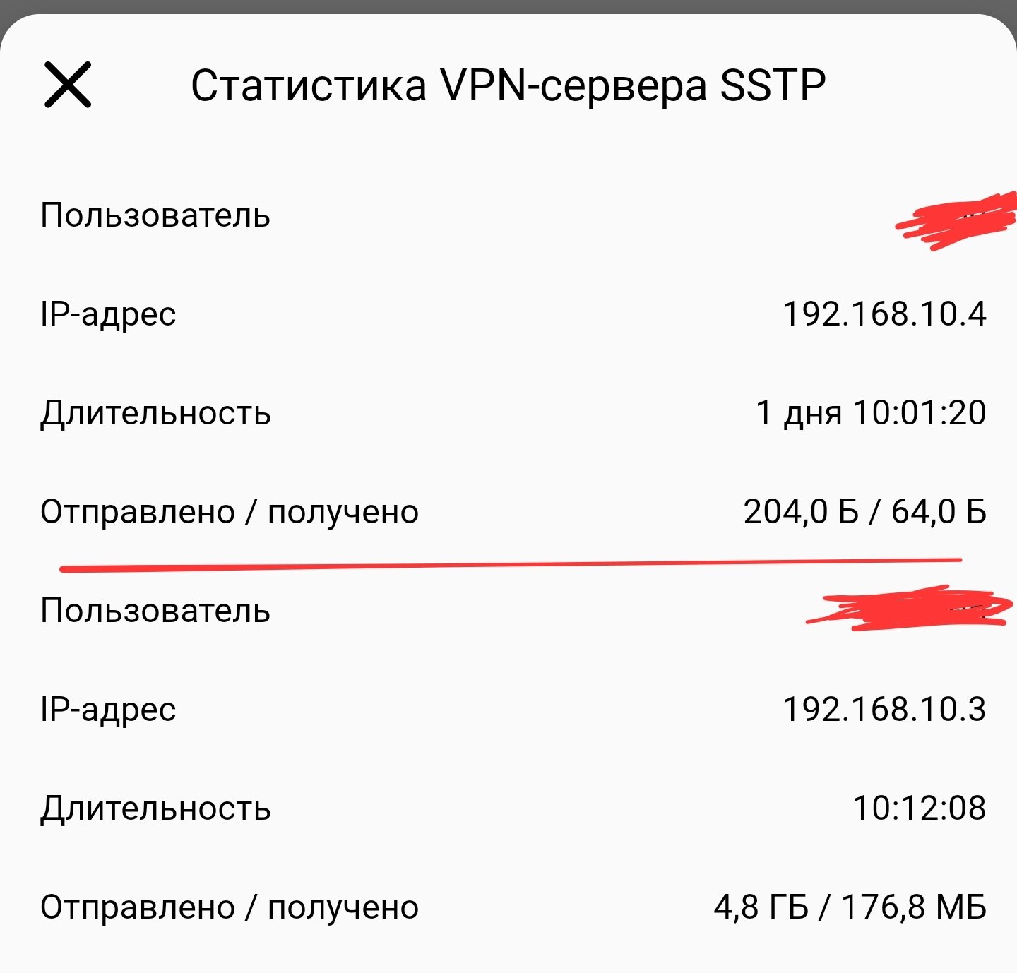

  8. Возможно ли добавить разделители между пользователями в статистиках подключений? Когда подключено несколько пользователей, информация визуально смешивается. На картинке пример простой линии, которая разделяет пользователей, может есть какие то еще идеи.
      • 1
      • Лайк
