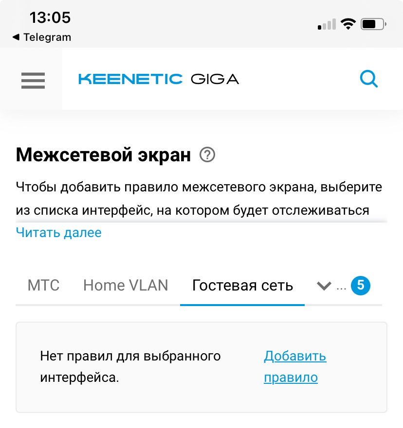

  2. Клиент по VPN видит всех клиентов домашней сети, при этом в настройках указано, что подключать всех в гостевую сеть (на скрине), по сути должен остаться только доступ в инет Настройки faierwall для гостевой сети, ну и по всем остальным сегментам аналогично команды попробую вечером, напишу, может решится проблема

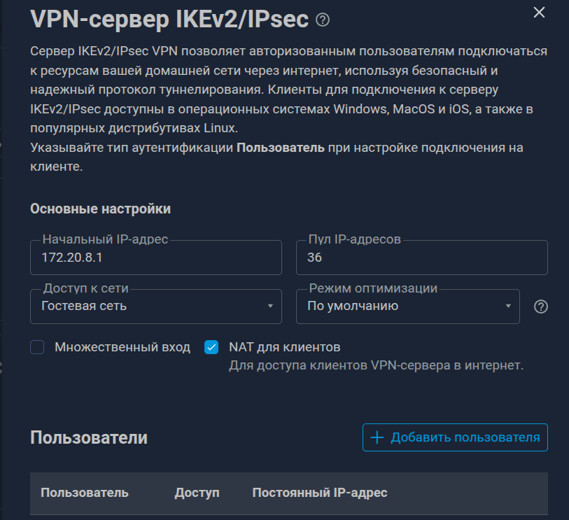

  3. Пробую решить тот же вопрос, перепробовал кучу вариантов из сети и с форума, ничего не работает Задача: оставить некоторым клиентам доступ только в интернет Поднят сервер IKEv2, клиенты получают полный доступ ко всем ресурсам сети, в не зависимости от того какой сегмент сети я выбираю в настройках IKEv2. Также пробовал настроить firewall, все равно доступны все ресурсы. После применения настроек роутер перезагружал У кого-нибудь получилось оставить доступ только в инет ? На скине видно, что выбран гостевой сегмент сети, по идее доступа кроме инета быть не должно Вывод show running-config: crypto map VirtualIPServerIKE2 set-peer any set-profile VirtualIPServerIKE2 set-transform VirtualIPServerIKE2 traffic-selectors _WEBADMIN_IPSEC_VirtualIPServerIKE2-local _WEBADMIN_IPSEC_VirtualIPServerIKE2-remote set-tcpmss 1200 force-encaps no nail-up reauth-passive virtual-ip range 172.20.8.1 172.20.8.36 virtual-ip interface Bridge1 virtual-ip nat virtual-ip static-ip test.user 172.20.8.2 virtual-ip enable enable Роутер: GIGA. OS: 5.0.6
