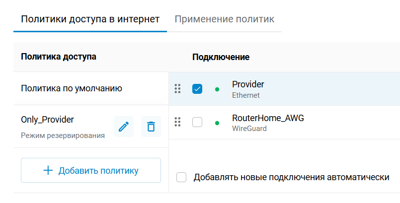

    NC-1012
Достижения Dim11
  1. Всем спасибо! Все работает как нужно.
  2. А не подскажете где можно справочник по командам найти актуальный для nc- 1012. А то не понятно что я делаю. Кстати из тестов (команду выше пока не выполнял). Если использовать IPv4 маршруты, то pbr, описанный выше не работает, как и писал. А вот если использовать маршруты DNS (как по именам, так и по подсетям), то все работает.
  3. Добрый день. Дано - кабельный интрефейс провайдера, на нем vpn AWG. Прошивка 5.0.3 Есть статические маршруты ipv4 и DNS, настроенные на интерфейс vpn AWG. До этого момента все вроде хорошо, то что надо улетает в vpn, что не надо через провайдера. Пока создана только одна политика доступа, где первым интерфейсом стоит сеть провайдера, вторым vpn AWG. Теперь нужно сделать так, что бы несколько устройств пользовались только сетью провайдера, без доступа к vpn. Создана еще одна политика доступа Only_Provider, где выбран интерфейс только провайдера. Однако проблема, устройство, находящееся в этой политике, все равно идет через vpn на те подсети, что указаны в статических маршрутах. Как победить данную проблему, заставить определенных клиентов пользоваться только интерфейсом провайдера, не смотря на статические маршруты в vpn? Ставил галочку на маршрутах - эксклюзивный маршрут, не помогает.
