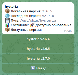

  8. Проще в GUI какого нибудь приложения: nekoray, v2rayN заполнить в нем параметры и получить ctrl+c url ссылку в буфер обмена

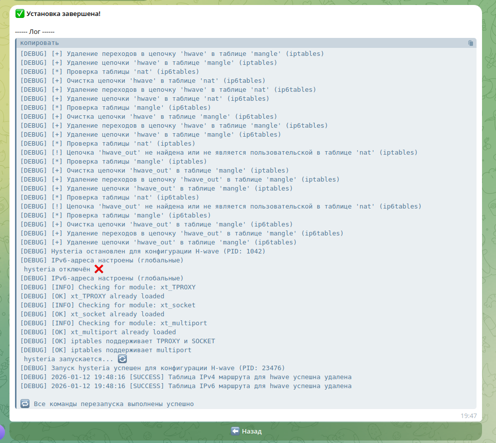

  12. Реализована поддержка установки и обновления Hysteria в рамках проекта H-wave https://github.com/for6to9si/SurfBoard/releases
  13. Установка и настройка Hysteria 2 на роутерах Keenetic Установка и настройка Hysteria 2 на роутерах Keenetic с использованием Entware и проекта H-wave. Требования Роутер Keenetic с поддержкой USB Внешний USB-накопитель Установленный Entware Доступ к роутеру по SSH Установка Entware Перед установкой Hysteria 2 необходимо подготовить USB-накопитель и установить Entware. 📘 Официальная инструкция Keenetic: 👉 https://help.keenetic.ru/hc/ru/articles/360021214160.html Включение необходимых компонентов Для корректной работы требуются модули ядра Netfilter: xt_TPROXY xt_socket xt_multiport Как включить В веб-интерфейсе Keenetic: Управление → Параметры системы → Общие настройки системы→ Изменить набор компонентов → Пакеты OPKG Включите компонент: Модули ядра подсистемы Netfilter Перезагрузите роутер при необходимости. Обновление Entware и установка зависимостей Подключитесь к роутеру по SSH и выполните: opkg update opkg install wget-ssl ca-certificates Установка Hysteria 2 Hysteria 2 устанавливается напрямую из релизов GitHub. Для архитектуры mipsle: opkg install https://github.com/for6to9si/H-wave/releases/download/v2.6.5/hysteria_2.6.5_mipsle.ipk Для архитектуры arm64: opkg install https://github.com/for6to9si/H-wave/releases/download/v2.6.5/hysteria_2.6.5_arm64.ipk ℹ️ Если архитектура роутера неизвестна, можно попробовать установить оба пакета — Entware не позволит установить неподходящий. ⚠️ Версия arm64 не тестировалась автором. Удаление Hysteria 2 Удаление пакета Hysteria из списка opkg влечет за собой удаление связанной с ним политики доступа Hwave на роутере keenetic opkg remove hysteria-tg-installer Конфигурация Hysteria Далее необходимо внести настройки в файл конфигурации Hysteria: Пример файла конфигурации можно найти здесь: /opt/etc/hysteria/config.json Список команд /opt/etc/init.d/S96hysteria status — узнать текущий статус /opt/etc/init.d/S96hysteria restart — перезапуск Hysteria (включает запуск Hysteria и применение настроек маршрутизации) /opt/etc/init.d/S96hysteria fast_restart — быстрый перезапуск Hysteria (маршрутизация не затрагивается) /opt/etc/init.d/S96hysteria firewall_up — запуск / применение настроек маршрутизации /opt/etc/init.d/S96hysteria stop — остановка Hysteria и отключение маршрутизации Логи и отладка Просмотр логов Hysteria Просмотр логов Hysteria и другая полезная отладочная информация: cat /opt/var/log/hwave/hwave.log Режим отладки По умолчанию включён полный режим отладки. Для отключения отладочного вывода установите переменную DEBUG=false в файле /opt/etc/init.d/S96hysteria. Важное замечание о Obfuscation Включение Obfuscation (см. документацию: https://v2.hysteria.network/docs/advanced/Full-Client-Config/?h=obfuscation#obfuscation) приводит к неработоспособности Hysteria на сотовых операторах. Причина: операторы распознают пакеты как непонятный UDP-трафик и дропают их. Лучше отключить маскировку, и настройть работу Hysteria на работу quic Решения для работы с QUIC Вариант 1: Бесплатный домен и сертификат Зарегистрировать домен 3-го уровня на сайте: freedns.afraid.org Автоматически получить TLS-сертификат с помощью встроенного ACME-клиента Hysteria Документация: https://v2.hysteria.network/docs/getting-started/Server/?h=acme#__tabbed_1_1 Вариант 2: Свой домен и платный сертификат Использовать свой домен Применить купленный TLS-сертификат Быстрый взгляд на Hysteria Чистая Hysteria имеет ряд преимуществ перед встроенным пакетом Hysteria в программе sing-box. Основные преимущества Поддержка опции медленной загрузки 👉 https://v2.hysteria.network/docs/advanced/Full-Client-Config/?h=lazy#lazy Поддержка опции быстрого подключения 👉 https://v2.hysteria.network/docs/advanced/Full-Client-Config/?h=fast+open#fast-open Особенности работы Соединение по UDP может держаться почти 2 часа в открытом состоянии без повторного обмена ключами. Также можно изменять размер пакета QUIC: 👉 https://v2.hysteria.network/docs/advanced/Full-Client-Config/?h=quic+parameters#quic-parameters Однако на практике эта возможность, скорее всего, не понадобится. Настройка портов и режимов работы TCP (Redirect) Режим: Redirect Протокол: TCP Требование: Порты должны совпадать в конфигурациях Сервис Файл конфигурации Строка Ссылка H-wave /etc/hwave/hwave-conf.json #L19 ссылка Hysteria /etc/hysteria/config.json #L22 ссылка UDP (TPROXY) Режим: TPROXY Протокол: UDP Требование: Порты должны совпадать в конфигурациях Сервис Файл конфигурации Строка Ссылка H-wave /etc/hwave/hwave-conf.json #L20 ссылка Hysteria /etc/hysteria/config.json #L26 ссылка Примечания Бинарник Hysteria забирается через GitHub Actions ссылка с добавляются файлы c проекта H-wave и собирается пакет ipk. Поддержка arm64 не тестировалась, я взял бинарник для сборки hysteria-linux-arm64 возможно следовало взять hysteria-linux-arm Полезные ссылки H-wave: https://github.com/for6to9si/H-wave Hysteria: https://github.com/apernet/hysteria Entware: https://entware.net Surfboard: https://github.com/for6to9si/SurfBoard
