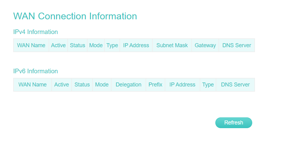

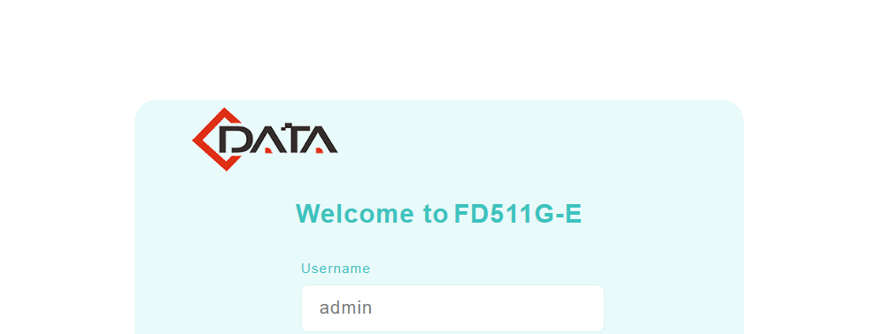

  3. Ни один MAC ни второй не работает на кинетике. Да и не в нем дело, повторяюсь, подключал разные роутеры, в т.ч 4G роутеры, и они нормально получали данные и раздавали интернет. Через роутеры нельзя зайти в настройки GPONа, ни через обычные настройки сети, ни через измененные. Только напрямую, с изменением настроек, соответственно в Wan Information пусто.

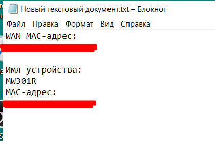

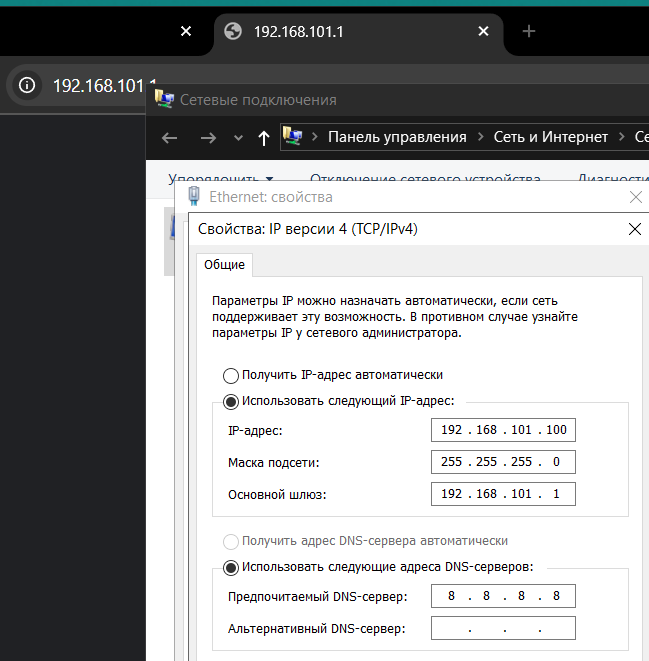

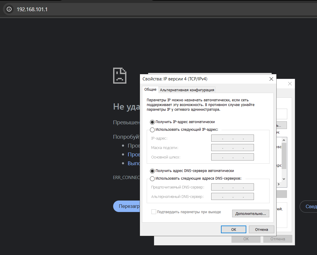

  4. Нет, я переключаюсь на пон, интернет есть, я переназначаю себе ip в винде что бы быть в одной сети с ним, что бы на .101.1 пустило: IP-адрес 192.168.101.100 / Маска подсети 255.255.255.0 / Основной шлюз 192.168.101.1, инет пропадает но я получаю доступ к терминалу. Завтра попробую ещё, щас дома сидят на интернете, может во время моего подключения интернет пропадал... В настройках старого роутера 2 мак адреса заметил, WAN MAC-адрес, и простой MAC, завтра попробую и ван мак записать в кинетик
  5. Я могу только напрямую к нему конектится, кабелем от PON к ноутбуку, и только через изменения ip в виндовсе, иначе по 192.168.101.1 никуда не зайдет, соотвественно в wan пусто

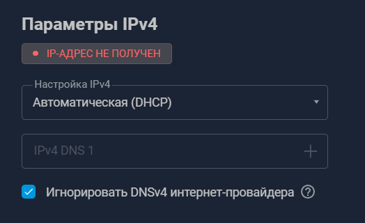

  6. Пробовал, ничего. Привязки нет, так как если обойти роутер и воткнуть в ноутбук — все работает, как и воткнуть другой роутер, я вписывал его мак, мак устройства (ноута). Ничего. Просто не получает ip (IP Не получен) что то такое пишет. Там довольно много вкладок, но настроек конкретных мало

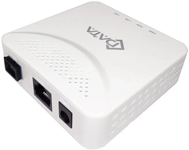

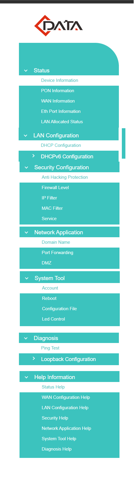

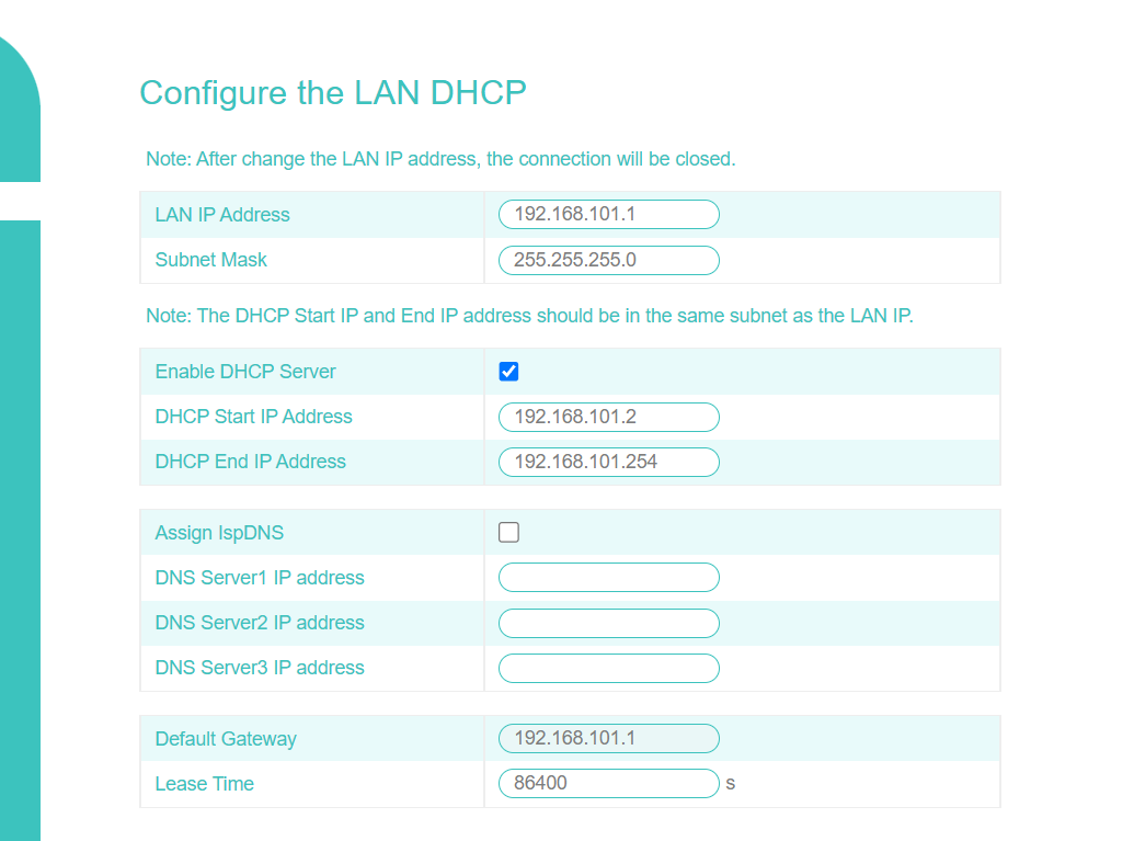

  7. Извините, а как понять? на нем ни кнопок, ни настроек никаких, вот такая коробка как на картинке. Он полностью рабочий с другими роутерами. Я заходил в его настройки, подключаясь напрямую, там нет никаких режимов, в основном информация, и DHCP (если включить он кинетику выдаст ип, но он внутрений, интернета не будет).

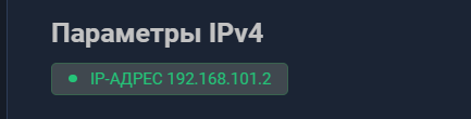

  8. Извините если не туда пишу. Есть PON терминал провайдера (C-data), со старым роутером Меркусус работало нормально, купил Кинетик Аир — динамически не получает адреса. Пишет Адрес не получен, что-то в таком духе. Если получить через старый адрес — и вписать в кинетик как статический иногда работает, иногда нет. Но что самое забавное, если перевести переключатель в режим B, репитор, он начинает кое как работать, но без доступа к управлению роутера, как будто он сеть сквозь себя кидает. Кароче бред. Мак адрес старого роутера прописывал, ничего не дает, также как и мак ноутбука. С интернетом все ок. Если пропустить напрямую с ПОН терминала в ноутбу — все работает. Разве нельзя завести что бы он работал в режиме Роутера нормально? В логах после отсоединения и присоединения кабеля — в файле. Щас сижу на старом роутере, иначе если делать сендвич с пон терминала — старого — кинетик, мне кажется стабильность сети падает. log (1).txt
