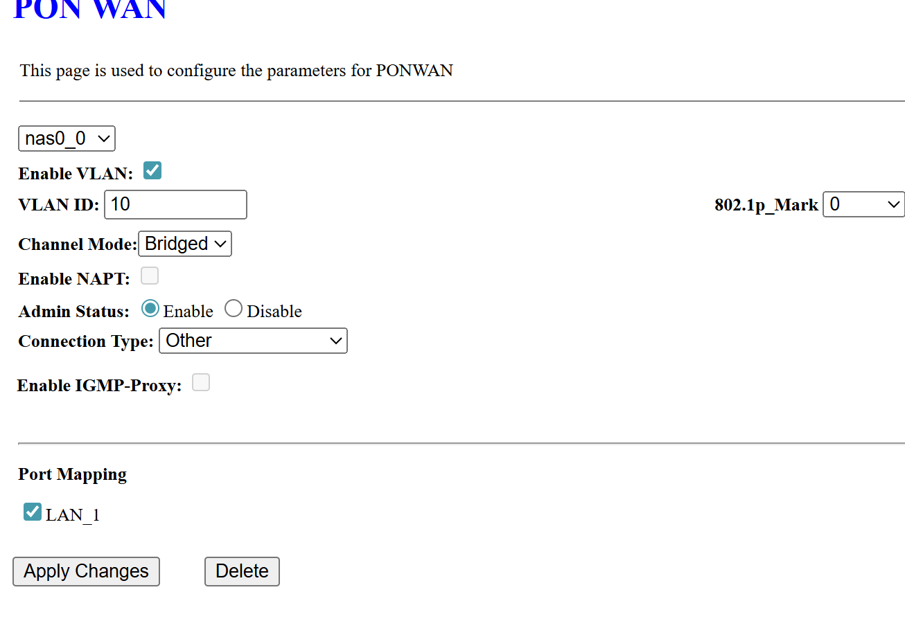

  2. Спасибо всем откликнувшимся и @CATCryptи @JediYoda. Принципиально тв я победил, оно работает. надо было на кинетике принудительно сделать влан для IPTV, потому что без него, как я понял, он пихает ТВ в туннель PPPoE. Основная неприятность сейчас что ТВ подвисает. Работает 5 минут, дальше минуту висит в состоянии multicast unavailable, и само восстанавливается

  4. На этой прошивке получил затык с PPPoE. PON поднялся, O5 Succes. А вот кинетик не хочет поднимать PPPoE. Может я что-то в WAN не так настроил? На кинетике влан отключил, Connection Type Вроде все перепробовал. И еще по мультикасту - там в конфиге надо прописывать multicast vlan 10 ?
