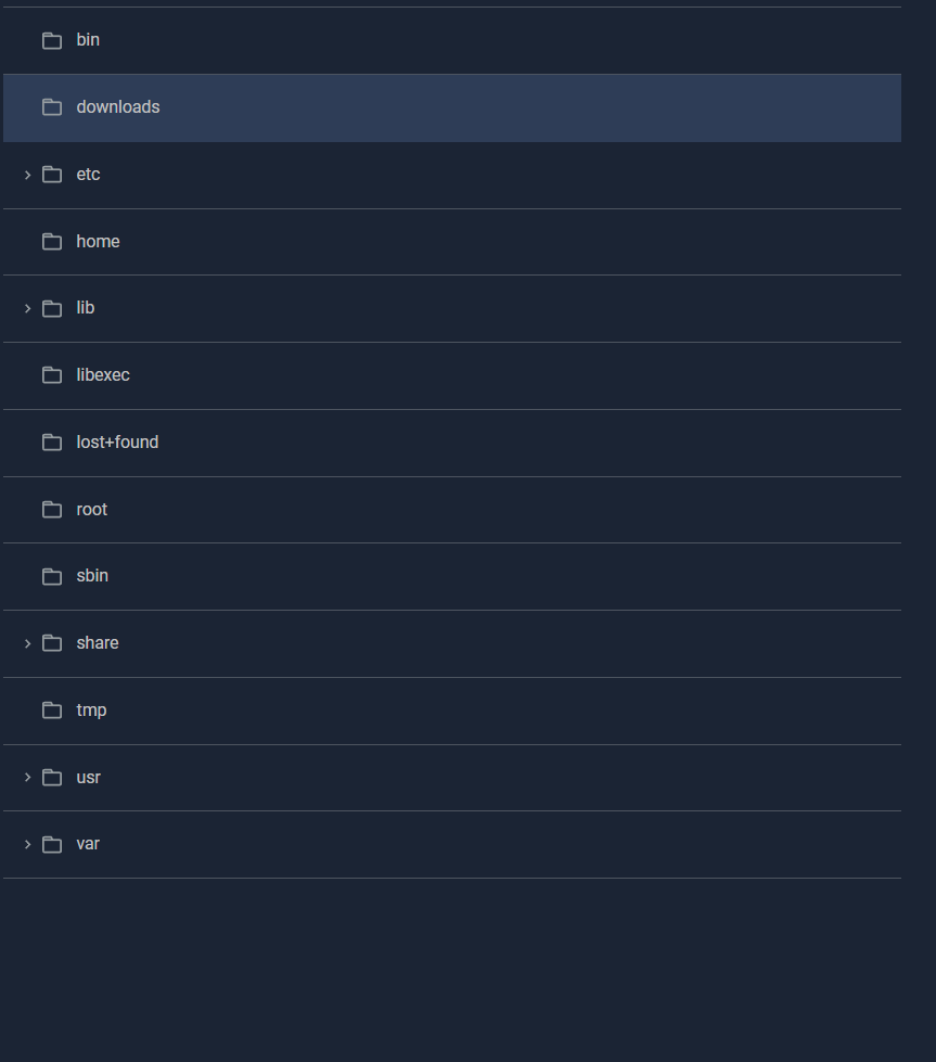

  13. Хочу создать webdav или sftp и поделить несколько файл паблик. Можно создать папка public и поделить этот папка?
