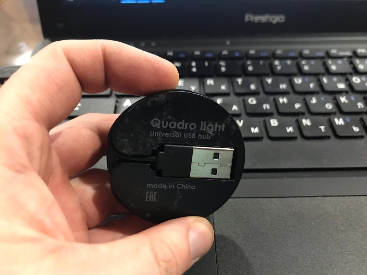

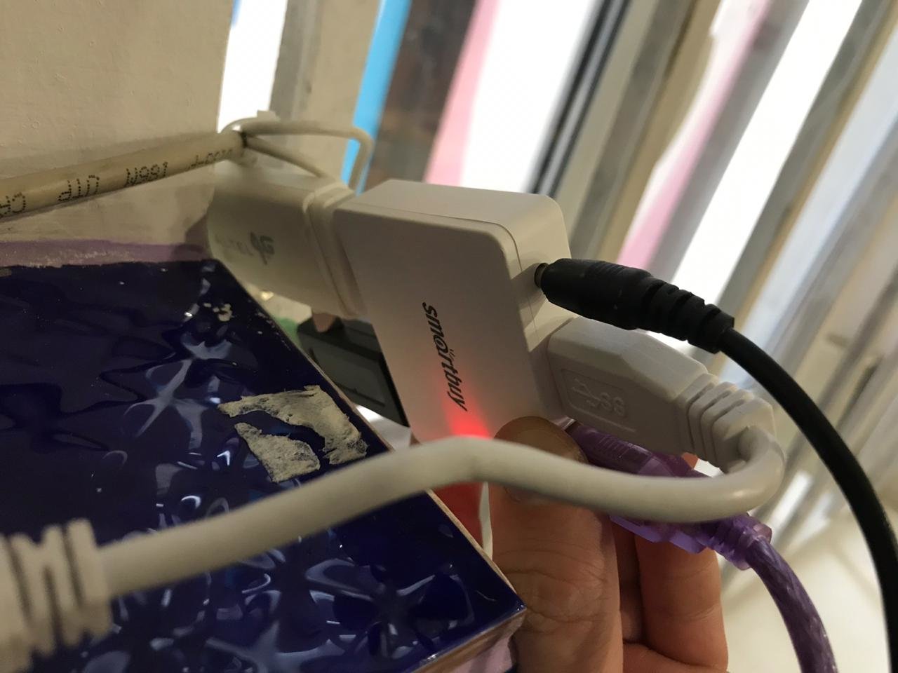

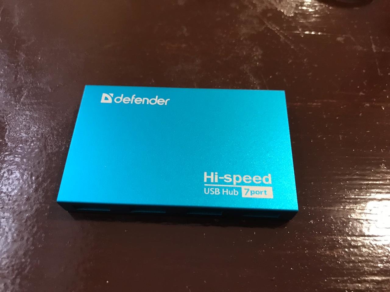

  6. 3 минуты назад, AndreBA сказал:
    Еще для частоты эксперимента осталось кабель попробовать другой от принтера до хаба. А вдруг...
    уже купил фиолетовый оригинальный кабель HP, на фото он виден, в белый хаб вставлен, результат не изменился
  7. В 04.12.2018 в 19:14, dslkzru сказал:
    спасибо, завтра куплю проверю, отпишусь
    купил ещё один хаб, результат без изменений, пробовал с питанием ХАБ и без, один из хабов даже УСБ 3.0, с питанием и без пробовал, не знаю куда капать, без модема с компом напрямую принтер работает без проблем, от хабов всё откидывал оставляя только принтер, результат не меняется
