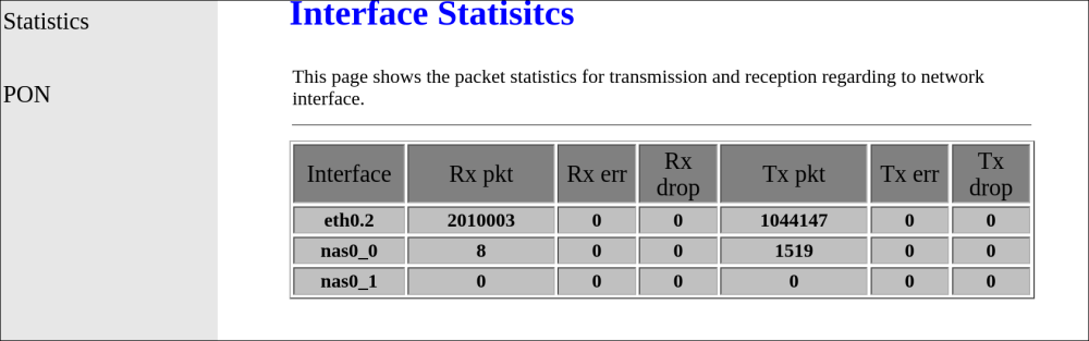

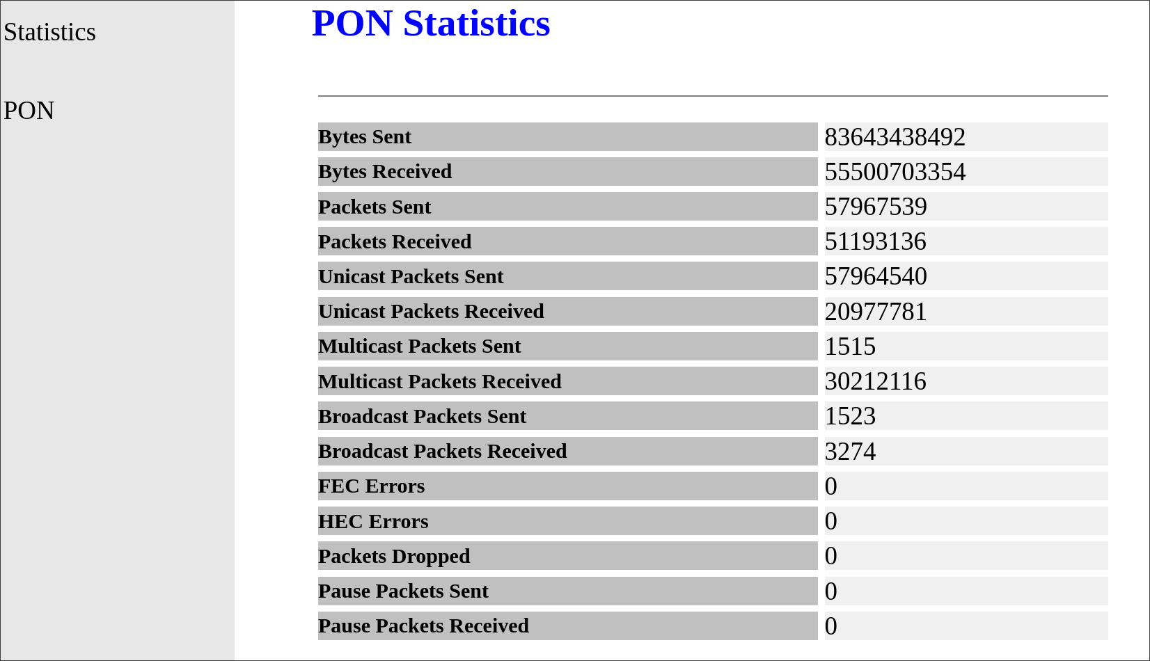

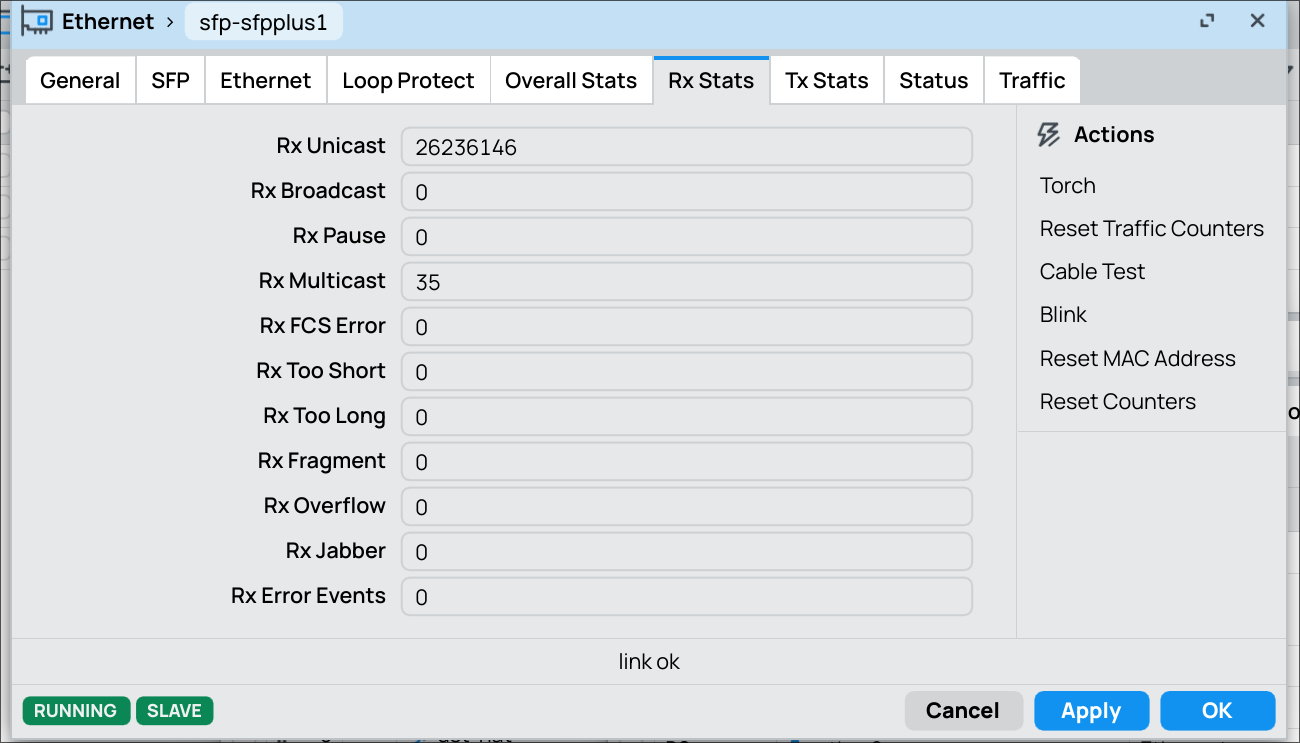

  2. Да, посмотрел, сразу после тестов на скорость, дропов нет, но может нужны ещё какие-то условия для воспроизведения, или 500Mbps от провайдера не хватает чтобы выйти на них. Буду посматривать, спасибо за предупреждение! Если поделитесь ссылкой или информацией, как настроить GPON 2.5/1.25, буду благодарен. Выглядит как то что нужно, благодарю! К сожалению, именно эти прошивки больше недоступны для скачивания, возможно из-за каких-то их особенностей, но есть M114_sfp_ODI_hybrid_250620.tar упоминаемая выше как публичная, можно попробовать её.
