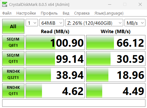

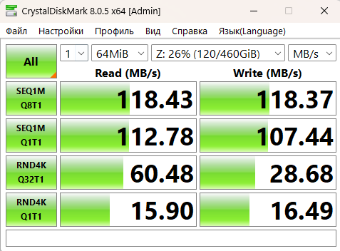

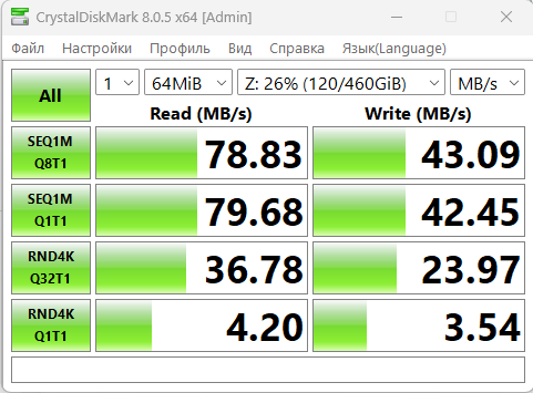

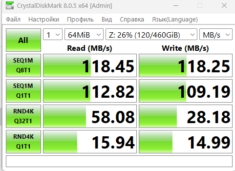

  1. Спасибо за помощь! Вы оказались правы, все дело в настройках SMB. После изменения настроек SMB получил 100Мбат по WIF и 118Мбат по Ehernet:

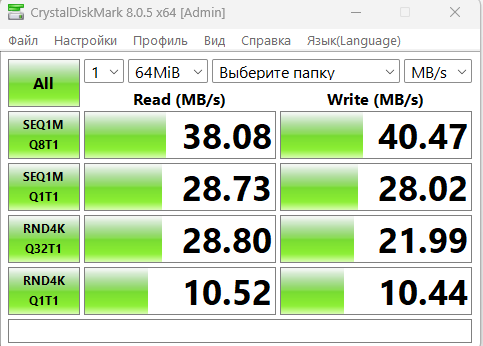

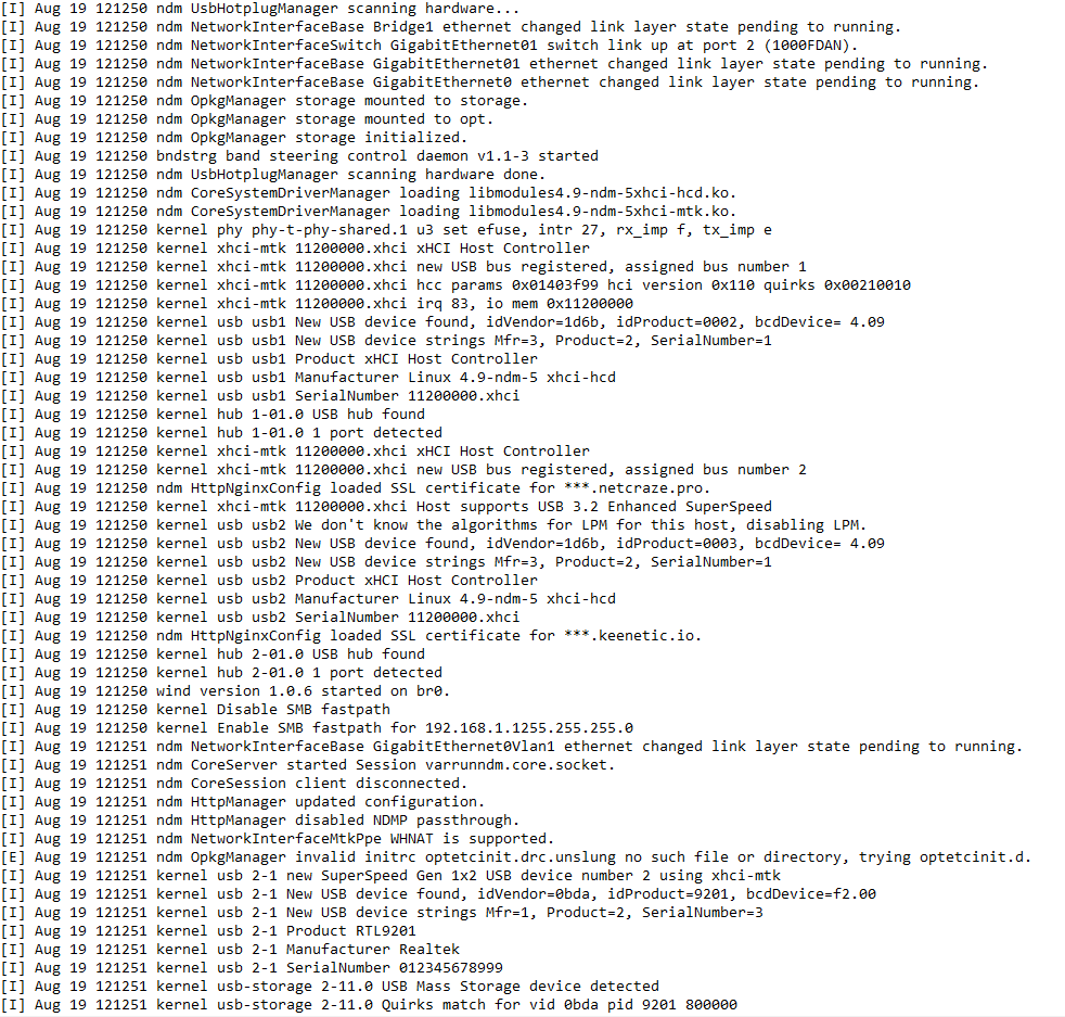

  2. Добрый день. Столкнулся с такой проблемой. Имеется сабж kn-3812 прошивка 5.0Alpha11, а также SSD box на USB 3.0, который подключен к роутеру. На роутере настроен SMBA и DLNA. Связь ПК с роутером по Гигабитному лану, Wifi на ПК отключен полностью. Собственно сам вопрос - при закачке на SSDbox или скачивании с него на ПК - скорость стоит ровно 39-40 Мбат ( такое впечатление что подключение в роутере по USB2.0 а не USB3.0). Сам SSDbox — это SSD 870evo samsumg с мостом на чипе Realtek rtl9201. В чем может быть причина? Keenetic не дружит с Realtek rtl9201 и так криво с ним работает? Неисправен порт на Keenetic? ( хотя по логам определяет подключенный SSD box как ** usb 2-1: new SuperSpeed Gen 1x2 USB device number 2 using xhci-mtk **). При подключении SSDbox к ПК скорость работы 450Мбат, так как и должно быть. Буду очень благодарен за помощь.
