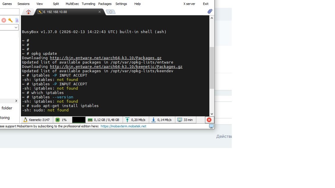

Пытаюсь найти проблему ,не идут полностью пакеты , когда в правилах делаю все и всем, пинги идут например, а сайты все равно не открываются, к порту при этом норм подключается, это проблема идет от кинетика вива и выше, если воткнуть кинетик старт то сразу все работает даже не трогаю межс экран. И вот что бы убедиться хочу как то полностью отключить межс экран что бы проверить
схема простая, терминал ппое в ван, и лан в коммутатор. Есть ли возможность полностью отключить межс экран? через CLI может команда есть какая? мне что бы убедиться в проблеме
Добрый день! Подскажите можно как то полностью отключить Межсетевой экран? Правила я делал, не помогли, знаю что проблема в нем и хотел убедиться.
