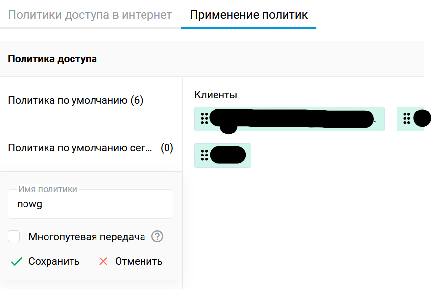

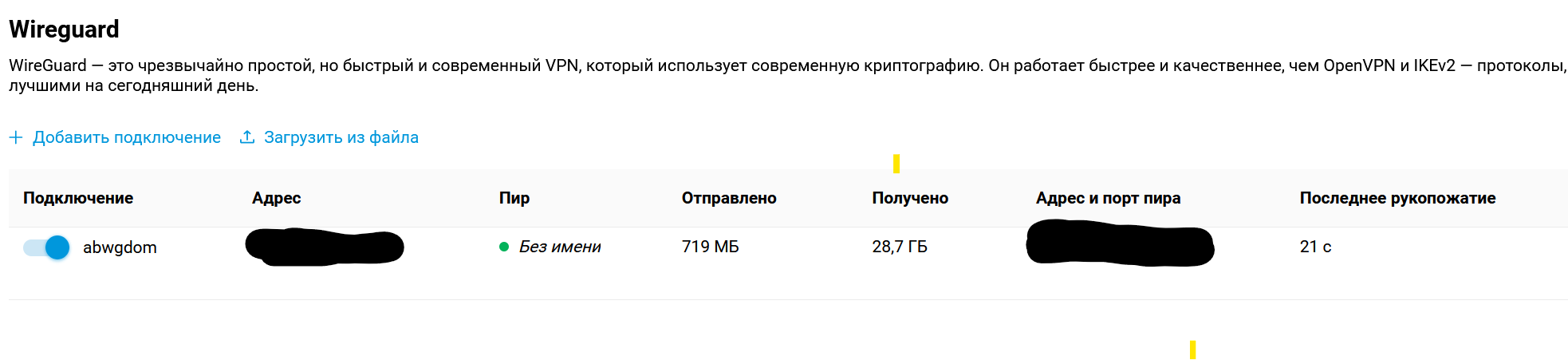

  2. Здравствйте. Помогите разобраться пожалуйста. У меня на роутере настроен клиент wireguard без выхода в интернет. Также настроена маршрутизация, то есть через это соединение трафик ютюба и еще чего-то идет через этот wireguard. Всё работает, всё хорошо. Но теперь мне понадобилось сделать новую "чистую" группу, без маршрутизации и впн. Для этого я добавил новую политику, назвал её nowg, закинул в неё нужных клиентов, поправил startup-config как написано выше в этой теме и.. и ничего. маршруты как работали, так и работают, т.е. я захожу на ютюб - там youtube nl, то есть трафик ютюба идет через впн таки. Вот так в startup-config выглядит эта политика у меня ip policy Policy1 description nowg permit global GigabitEthernet0/Vlan4 standalone Я крайне слаб в этой теме, про то, что настройки ещё надо править через файл startup-config я узнал 2 дня назад :), возможно я в упор чего-то не вижу, но подскажите, что я делаю не так? Роутер KN-1012, прошивка 4.2.6.3, стабильная.
