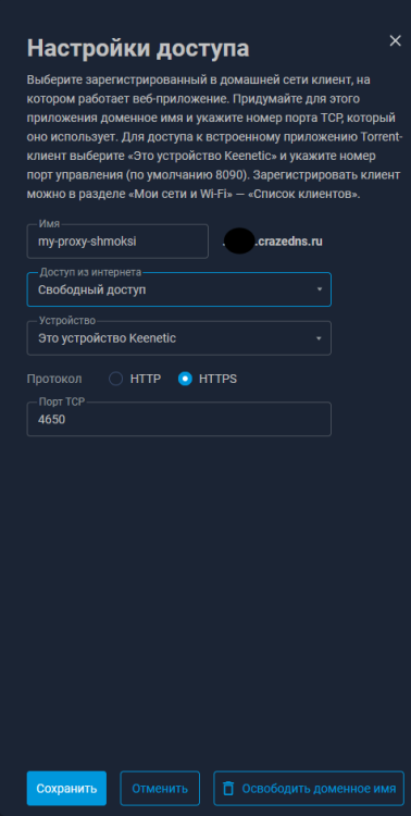

  5. Собрал скрипт установочный и обслуживающий для 3X-UI. Тестировал работу на Keenetic Ultra KN-1811 и Keenetic Peac. Hа aarch64 (arm64) точно работает! П.С. Изначально пересобрал программу под arm64, но потом копнул в код и понял что можно даже без пересборки завести. Установка: Проверка совместимости если не уверены: Пример настройки KeenDNS на панель: Исходный код скрипта: GitLab Исходный код 3x-ui: GitHab

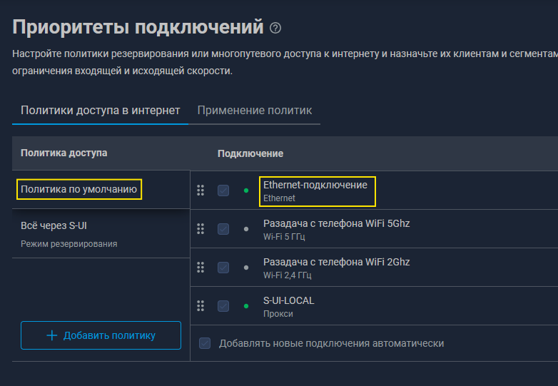

  8. Забыл отписаться. Протестировал, всё работает, спасибо! Действительно, если бы изначально было расширенное пояснение, то вопросы бы отпали (Стало даже удобнее, теперь реально 3 в 1, не нужно переключать режим WiFi или Lan, он сам цепляет по тому что находит, но Lan в приоритете само сабой)

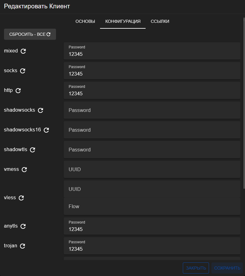

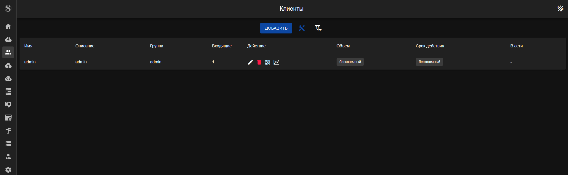

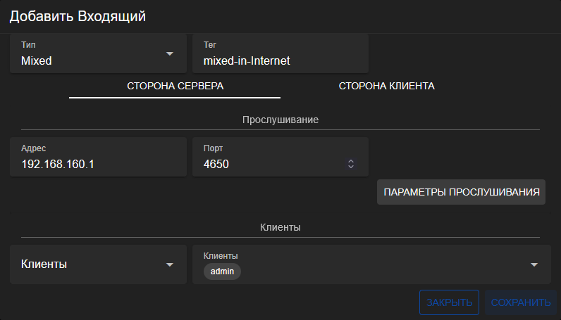

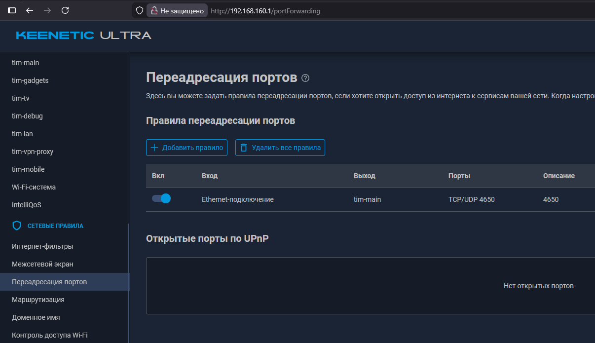

  9. Решил допилить установочный и обслуживающий скрипт для S-UI. Тестировал работу на Keenetic Ultra KN-1811 и Keenetic Peac. В целом на aarch64 (arm64) точно работает. Других устройств у меня нет что бы протестировать, буду рад если кто-то опишет свой опыт установки на других версиях Keenetic. П.С. Ставить отдельно Sing-Box не нужно, в S-UI встроен SingBox этот, ставим по инструкции ниже и больше ничего не нужно. Установка: Проверка совместимости если не уверены: Пример настройки KeenDNS на панель: Настройки: 1. Cвязь S-UI с Keenetic и SOCKS5 с работой по TCP и донастройкой для работы UDP 2. Маршрутизация трафика на основе запросов DNS/Domain, Wildcard, Keyword, RegEx, IP - CIDR, IP - LAN. А так же трафика по типу входящих протоколов (HTTP,TLS,QUiC,STUN,DNS,BitTorrent,DTLS,SSH,RDP,NTP), портов, источника IP, источника порта, сети TCP или UDP, версии IPv4 или IPv6, клиентов и входящих точках. 3. Индивидуальная настройка Keenetic под S-UI 4. Подключение внешних клиентов proxy к вашему Keenetic по KeenDNS / IP и создание клиентов. Обновления/Releases: Исходный код скрипта: GitLab Исходный код s-ui: GitHab
