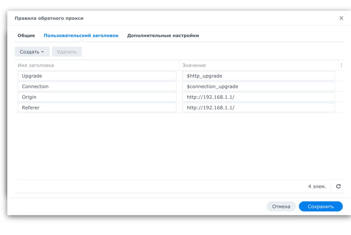

  1. Да пробел в последней строчки был лишний location / { proxy_pass http://192.168.1.1; proxy_set_header Origin "http://192.168.1.1"; proxy_set_header Referer "http://192.168.1.1"; proxy_set_header Host "192.168.1.1"; }
  2. Повторил ваши заголовки хост пишет offline и вообще не открывается даже страница логина Добавлено: Огромное спасибо, все заработало лишний пробел поставил пока переписывал так И все таки вопрос где если что заголовки публиковать ? В Custom или в Advanced
  3. снова прошу о помощи! пока был на встроенном прокси от синолоджи заголовков из поста выше хватало, сейчас перешел на NGINX Proxy Manager создал переадресацию в начале в раздел advanced вставил proxy_set_header Host "192.168.1.1"; proxy_set_header Origin "http://192.168.1.1"; proxy_set_header Referer "http://192.168.1.1"; но ничего не завелось по прежнему ошибка при вводе логина и пароля потом увидел там сноску создал в custom location как на скрине но теперь когда захожу по доменному имени просто ошибка 400 bad request Подскажите куда копать.

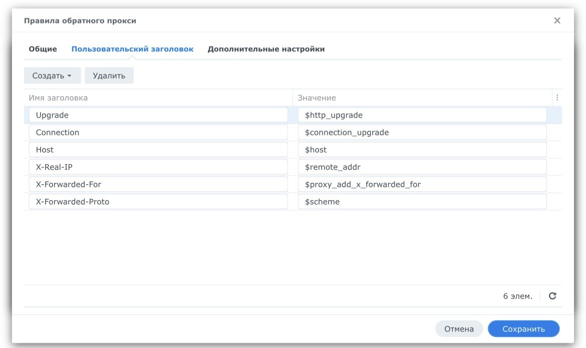

  4. @eralde огромное спасибо! добавил в заголовкам в сино Host: 192.168.1.1 и все завелось итого нужные заголовки для работы обратного прокси Origin http://192.168.1.1 Referer http://192.168.1.1 Host 192.168.1.1
  5. Было так исправил на вот так, как вы сказали, ничего не изменилось захожу кстати по HTTPS
