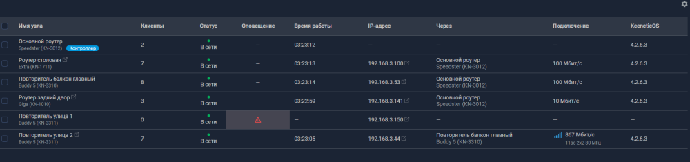

  1. Это вы правильно показываете, однако для обычного клиентского устройства. А для репитера Mesh сети такого нет. Попробую совет с mws zone
  2. Переобжали но проблема остается, при этом ПК подключенный выдает нормальные 100 мбит Подскажите, а можно как то ему указать к кому подключаться в рамках соединения по Mesh сети по WIFI ? Чтобы он подключался к конкретному устройству
  3. Добрый день! Подскажите пожалуйста, столкнулся с такой проблемой. Развернута Wifi сеть на кинетиках : Головное устройство Speedster, от него отходят Extra, Giga и несколько Buddy По какой то причине самопроизвольно скорость подключения к Giga падает с 100 мбит\с до 10 мбит\с. Если ребутнуть роутер - то все становится опять 100 мбит, однако через какое то время становится опять 10. Подскажите в чем может быть проблема? Ниже скриншот в котором видно соединение.
