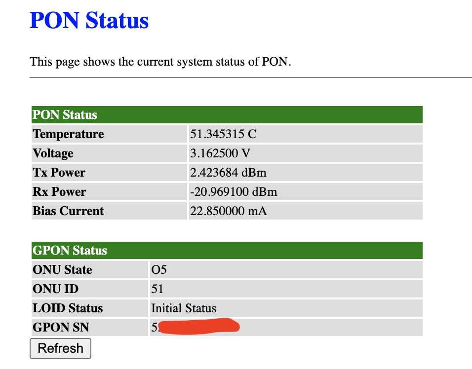

в итоге внес следующие (см под спойлерами) настройки и почти все заработало как надо. пакеты не режектятся, интернет доступен на роутере и в домашней сети, но есть одна проблема: скорость аплоада стала совсем печальная, еле еле дотягивает до 100Мбит, хотя с родным роутером МТС легко выдавала 400-500 (как по тарифу). итак: из роутера МТС я перенес в стик как есть PON Serial Number и Pasword, а так же перенес Device Serial Number и мак + генерация mac_key вот эти настройки смотрел на провайдерском роутере, чтобы переносить на стик: вот так настроен стик Кроме исходящей скорости, я во всех гайдах в этой ветке вижу, что на странице PON Status у всех ONU ID = 0, а у меня нет, на что-то это влияет? На этой же странице я вижу, что показывает температуру около 51 градуса, а в интерфейсе роутера вижу почти 63, эта разница что-то означает? Не много ли это, не надо ли городить доп охлаждение стику?
