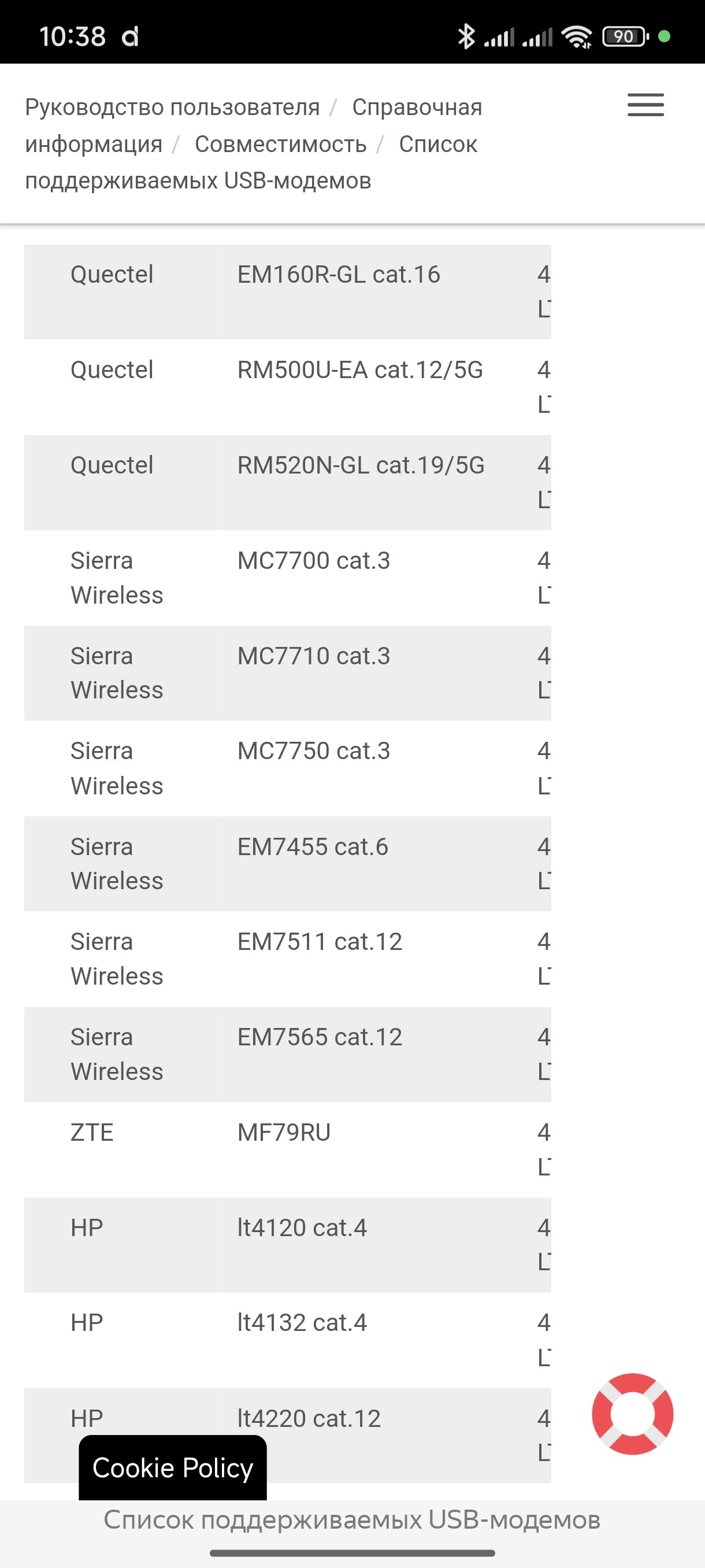

  1. Ты суслика видишь? А он есть)
  2. Здравствуйте. Поддержку не сделали? Спасибо
  3. Я надеюсь, что сделаете "мост MBIM" в светлое будущее))) Будет супер круто иметь всеядный роутер. Спасибо
  4. Если кому-то будет интересно по sierra Wireless em9190 Sierra_280820-Datasheet.pdf 41113480_airprime_em919x_at_command_reference_rev3.pdf Software_Integration_and_Development_Guide_for_Linux_USB_Platforms_R24.pdf GenericDriverSetup.zip
  5. Отлично!!! Осталось добавить MBIM.
  6. Популярность это бюджетность. Но дорогие модели имеют место быть. Мало кто задаёт вопросы. MBIM нет в кинетик. Значит купим микротик или что там ах6000 на опенврт. Не мало современных модемов которые работают в MBIM . Лишний раз переводить их под компьютер и потом обратно под кинетик. Не очень удобно. И современные модемы уже требуют чуть больше питания по usb порту. Имея тот же KN-1012 и модем в 5g с доп питанием не очень удобно. Не проще сделать с 1А до 2А на USB порт Блок питания уже на все модели с usb3.0 комплектовать 2,5-3А Ну я понимаю ещё на 2.0 Думаю понимаете о чём идёт речь. Решать вам. Только большой плюс будет кинетик, если он будет всеядным. Чуть доработанным под современные модемы и их потребности. Это не дорого. Спасибо
  7. В будущем это проблема добавить в keenetic ещё MBIM ?
  8. Сейчас только одна
  9. Выяснилось, что он пока работает только в MBIM. Остальные режимы не работают. Резер команды сделаны для перевода, но в будущем.
  10. at!usbcomp=1,1,10d Пробовал с импортного форума at!usbcomp=1,1,100d Ошибка
  11. at!usbcomp=? Ошибка Я видел эти команды. Не зашли пока через терминал Перевод в QMI
  12. Давно многие пользуются современными модемами. Не хватает MBIM. Будет супер круто иметь всеядный роутер. Думаю многие оценят это улучшение.
