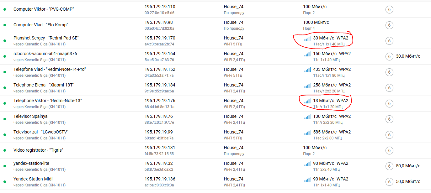

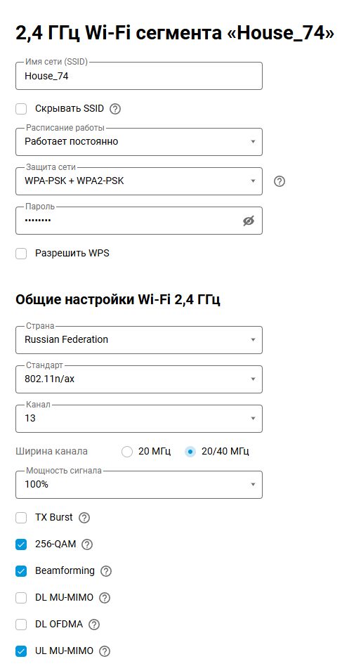

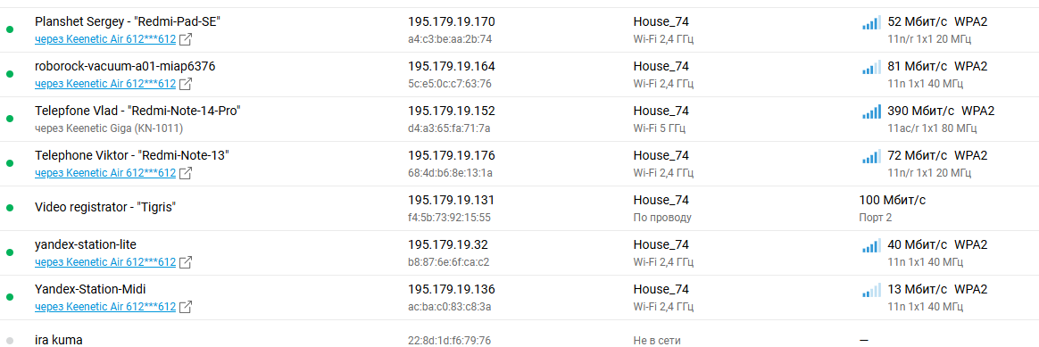

  1. Ок, будем тестировать.

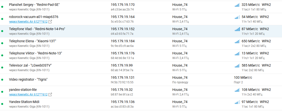

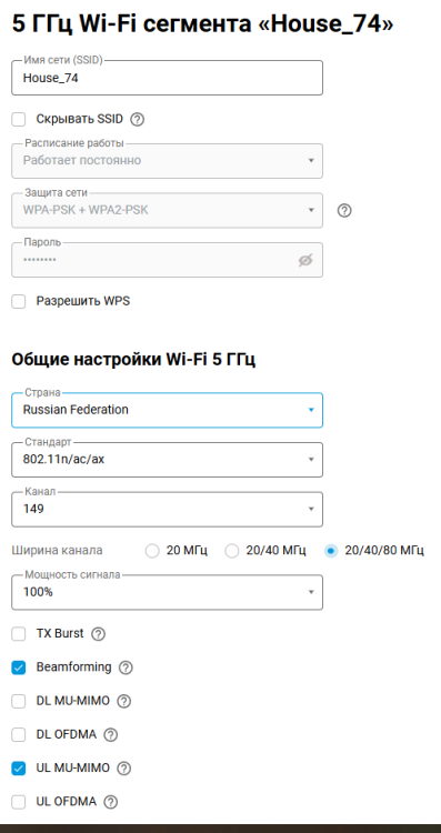

  2. ac выставил, устройства начали подключатся к 5Ггц и даже планшет, но как это влияет на 2.4Ггц устройства подключенные к 2.4 Ггц стали работают на скорости ниже 100Мбит.
  3. После отключения beamforming все устройства подключились к дальнему роутеру.

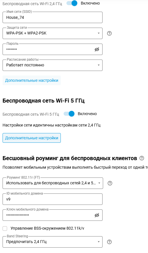

  4. Канал изменил на 56, я его только вчера поставил до этого стоял АВТО, У меня 3 роутера в МЕШ системе по проводу так что роуминг оставлю. Не понял где поставить ac. beamforming - отключил.
